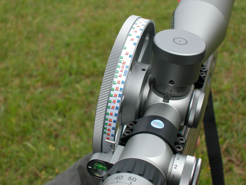

Tento típek vyriešil problém s teplotou tak (možno sa mýlim možno nie ale mne to tak pripadá) že má na tubuse objektívu teplomer a na kolese paralaxy tri farebene odlíšené stunice, pravdepodobne každá pre rôznu teplotu...
A to má Schmidt Bender 12.5-50x56 za ťažké peniaze, hold teplota a tepelná rozťažnosť materiálov je sviňa... :hehe:
EDIT: ferin ma predbehol... :faché4:

Ej Ferin mi cita myslienky. Nezalezi na znacke, pri zmene teploty pracuje kazdy material. 8-) Preto treba tu novu tabulku urobit :-)

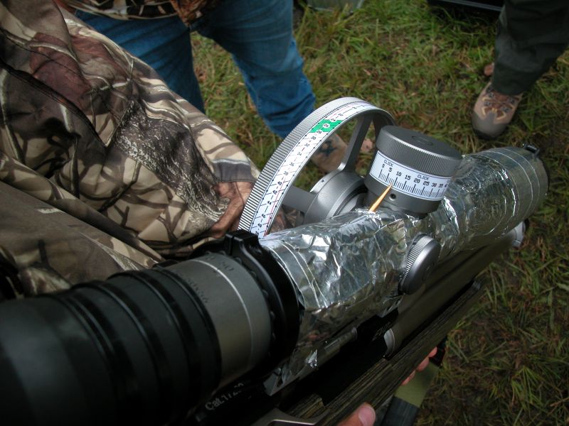

drahé optiky......zober si ako ma v Čingove vycvičila moja lacná Mamba :aille:
ešte jedno riešenie je toto http://www.euroshooting.eu/foto/velke/3110.jpg pod alobal a máš vystarané :hehe:

Tak isto ako mňa teraz dosť drahý Diamond :faché2: :faché1:
P.S. niečo podobné už mám urobené :)
