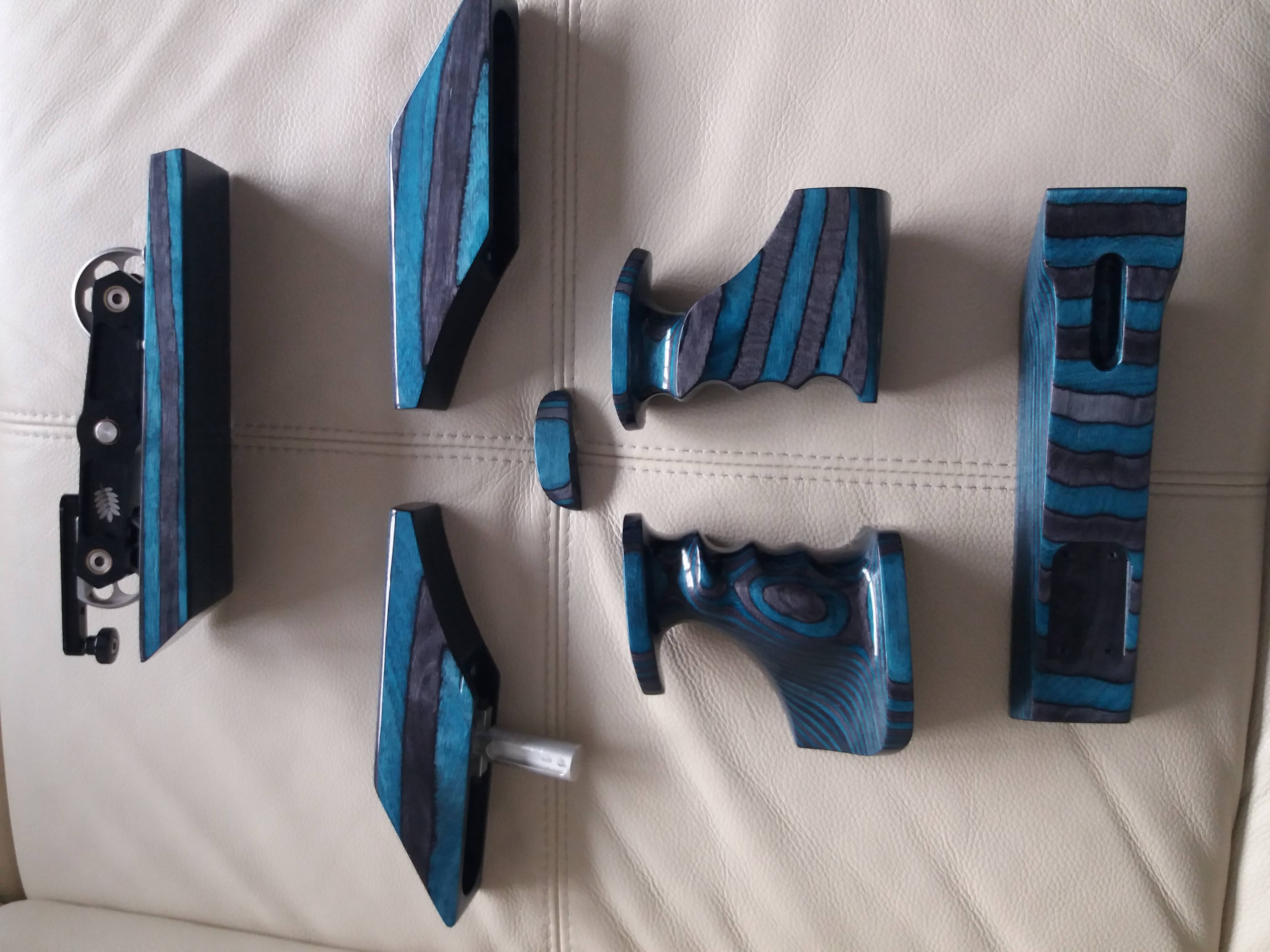

Tak po prvom lakovaní a brúsení a potom v mojom "lakýrnickom boxe" po dvoch vrstvách.
Inak sranda tento dvojzložkový nemecký "profi lak" (som si ešte nechal posielať z čiech a až teraz ho majú aj v kamennom obchode BA Farlesk) tak zospodu je taká "granátová"poistka keď ju potiahnete a otočíte tak sa v nádobe uvoľní tužidlo a keď vám ostane ešte v spreji dáte ho do ladničky a vydrží ešte cca päť dní bez tvrdnúcej reakcie. Ale stalo sa mi prvý krát včera že sa niečo v tej nádobke pokašlalo a nechcelo to poriadne striekať iba keď bol spray hlavou dole. Tak nič moc tá prvá vrstva ale aj tak neskutočne tá breza sala ten lak ,aj po dvoch vrstvách sa robili matné flaky. Dva spreje po 12€ už fuč.
Ćo sa týka že na koľko ma to vyšlo tak ozaj strašné lóve. Keď vobec nerátam priamu brúsku a náradie čo mám len malé rašpličky do brúsky (3x6€) rašplový kotúč do uhlovej brúsky (35€) šmirgle za 15€ tie strašne zdraželi, dva vrtáky do dreva čo som akurát nemal (10€) proste bloky za blbosti čo mám sú za 133,10€! lamino doska ktorú (26x87 cm najmenší rozmer) musíte kúpiť celú aj keď z nej potrebujete len jednu tretinu 208€!!! + robota ktorú aby to naozaj malo zmysel musíte spraviť na 100% a rátajte že pár dní vám to potrvá takže čo som našiel ceny napr LP Gunstock alebo G Canes resp Benke kde je to od 450 až 550€ tak radšej kúpiť. Áno mňa to fakt baví a teší ma táto práca a viem pracovať s drevom ale nechcem nikoho odradiť bola to makačka a piplačka a v podstate celý január každý deň pár hodín voľačo a to nerátam cesty do obi hornbachu a pár krát k Luborovi na frézu.
PS: no smuté pre mňa je že ma stále vidíte len ako taxikára ale čo už s tým mojím zamestnaním.

tak asi takto ,to foto je bez slnka vtedy tá modrá ide do tmava.
20230129_124219.jpg [ 434.14 KiB | Zobrazené 15473 krát ]
20230129_124233.jpg [ 560.84 KiB | Zobrazené 15473 krát ]
