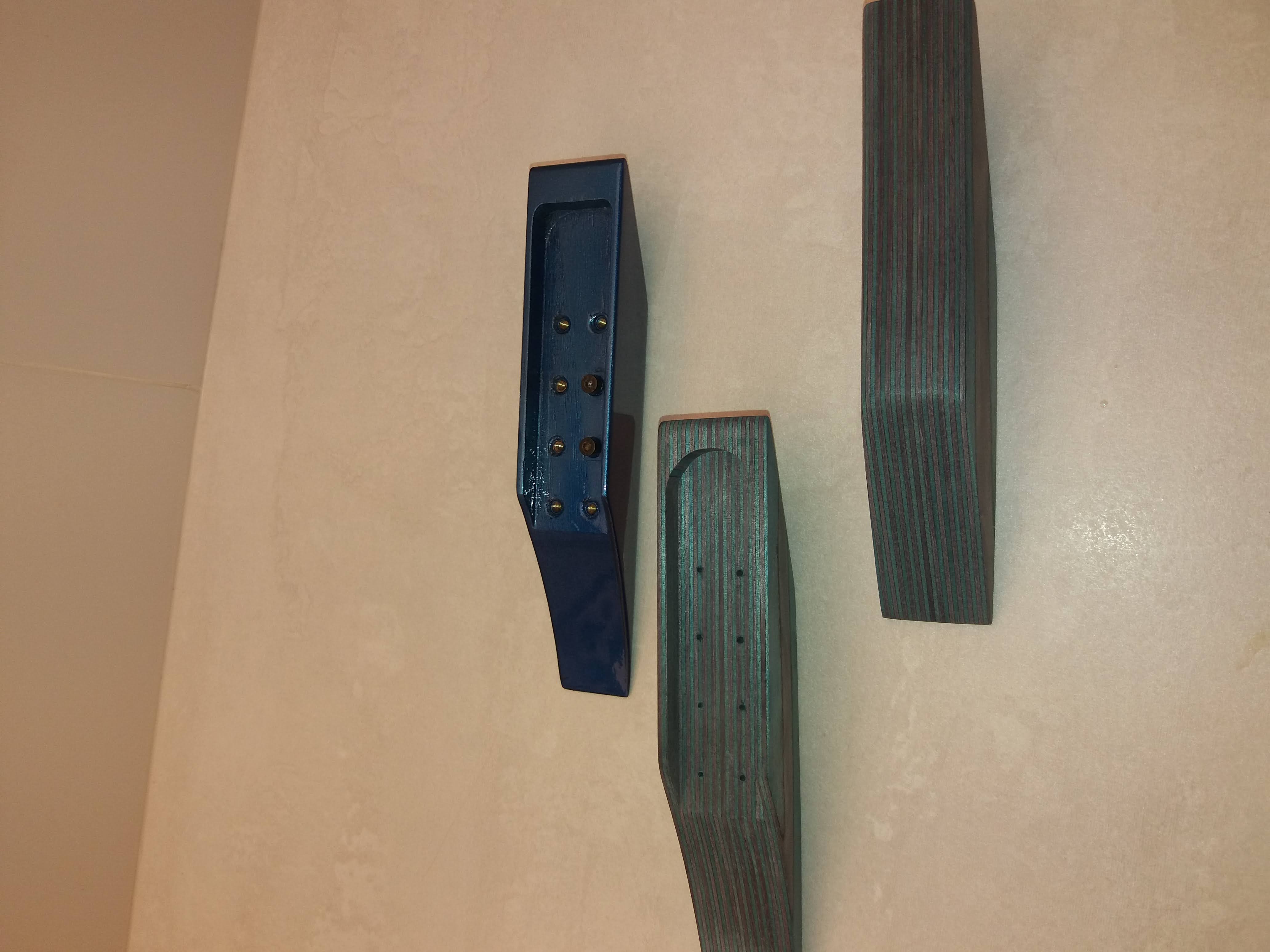

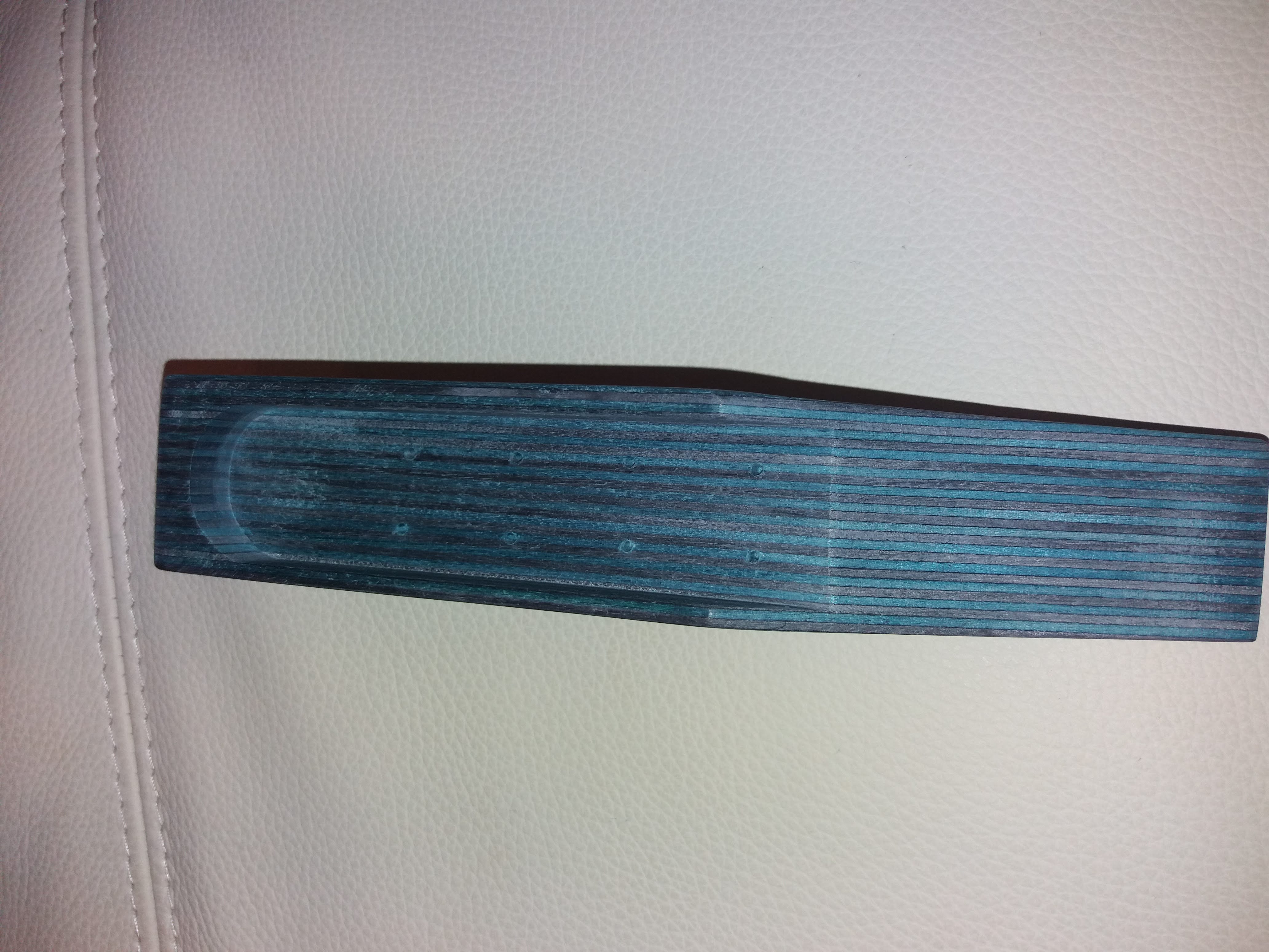

Takže cez PN som trošku pracoval, vyrezal som úplne nové palmresty kde som pláty dýh dal vodorovne a nie zvysle ako to bolo pri prvom pokuse. Je to aj z hladiska pevnosti spodných skosených hrán ale aj z dôvodu estetiky. Lícnice majú kovové vložky ako originál so závitom M4. Farba je ešte nevýrazná nakolko je to ešte bez lakovania resp olejovania.

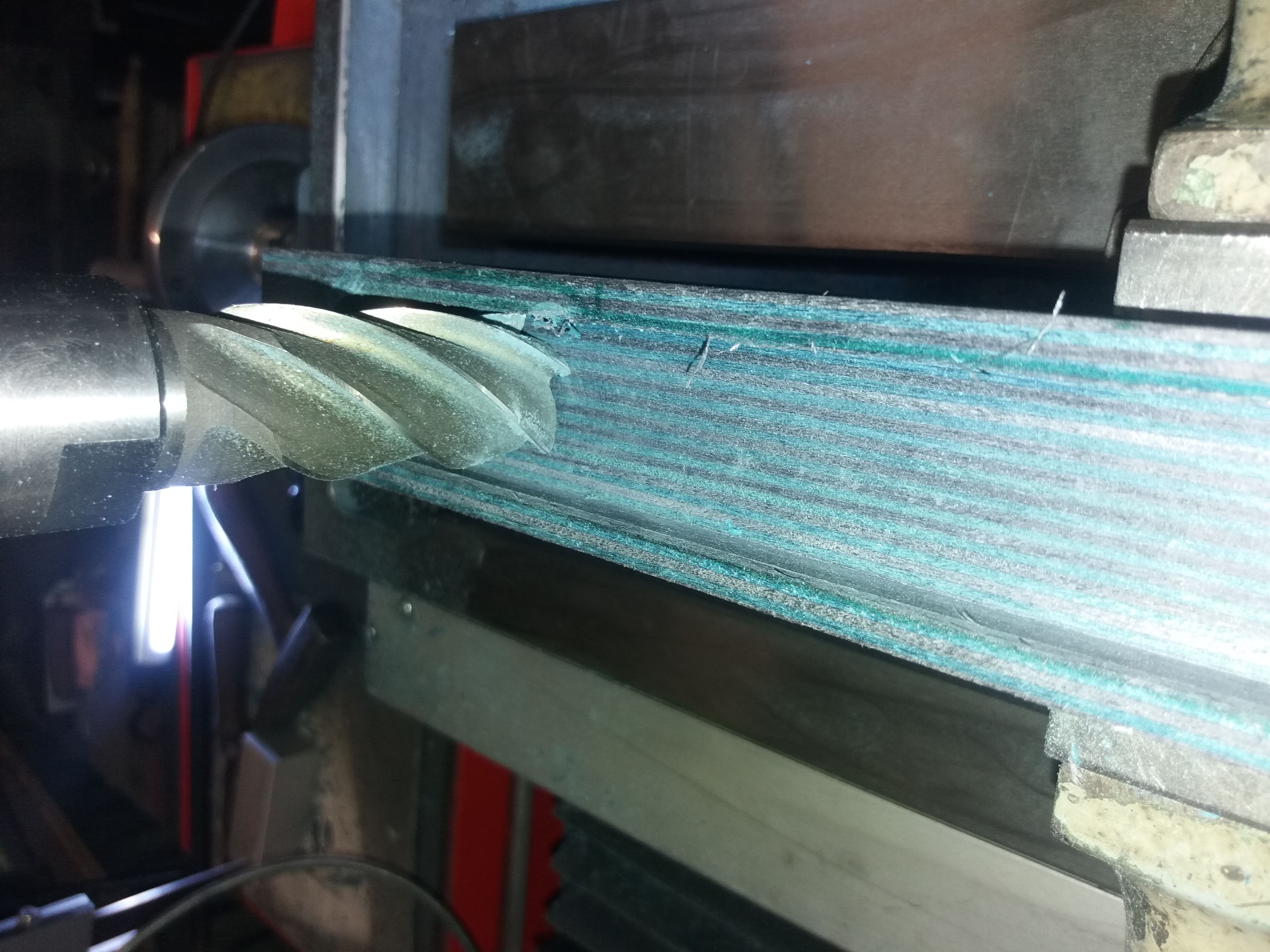

no už ma čaká len pažbička ale trvalo mi kým som sa dostal k Luborovi na frézu kde som musel použiť predlžený vrták lebo na výšku to má 16 cm.
Týmto veľké ĎAKUJEM Luborovi že mi umožnil pracovať na jeho fréze ktorá mimochodom pracuje s presnosťou na tisíciny milimetra ale až takú presnosť nebolo treba, však z toho sa nestrieľa :mdr3:
PS: zatiaľ strašná piplačka horšie ako keď som robil makety v BAZke.

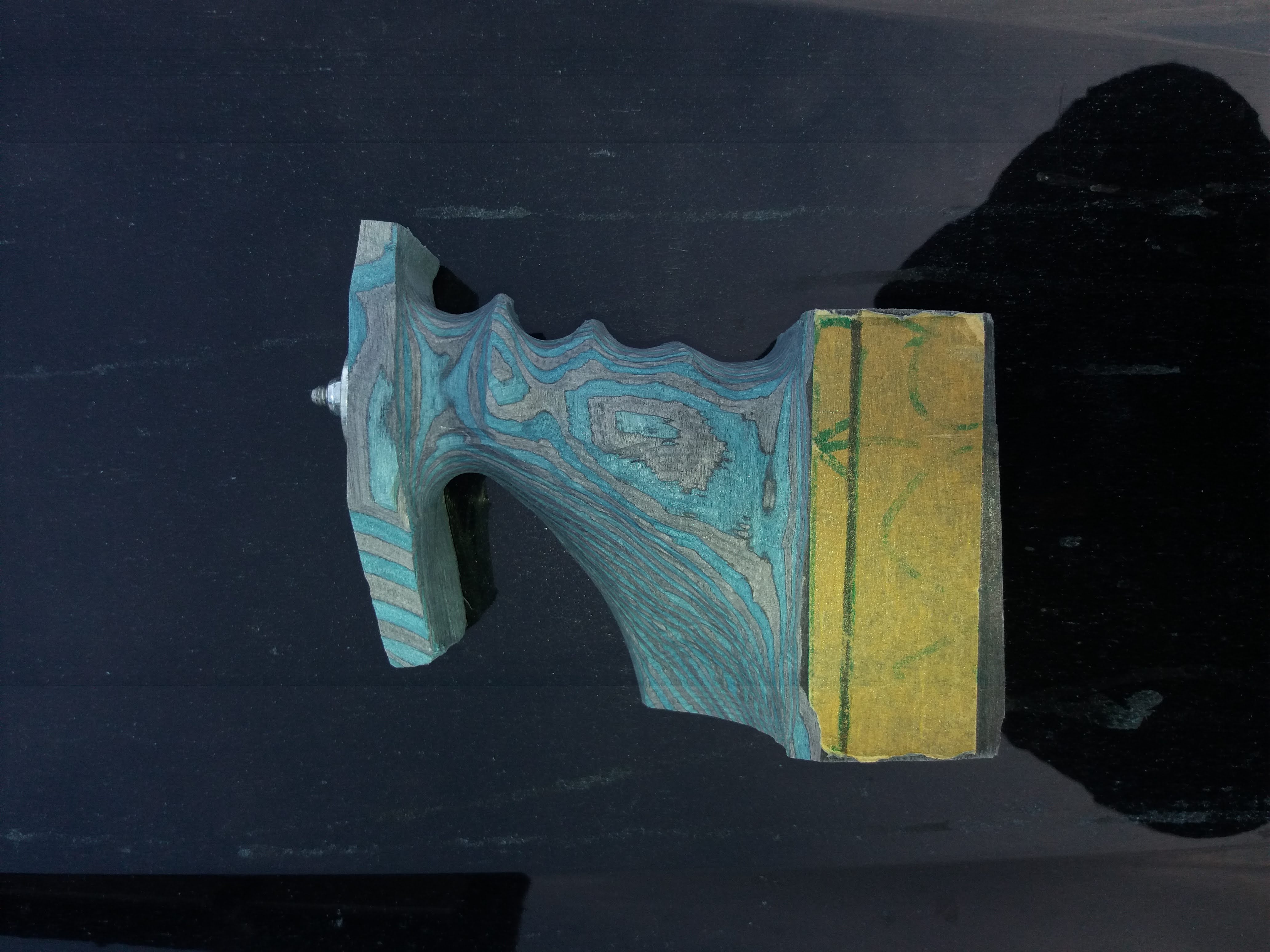

tak šroub durch aby keď ju (pažbičku) budem opracovávať sa to v tom hornom drieku nerozletelo čo by ma asi porazilo.
20230122_170344.jpg [ 292.17 KiB | Zobrazené 12078 krát ]
20230122_170336.jpg [ 391.59 KiB | Zobrazené 12078 krát ]

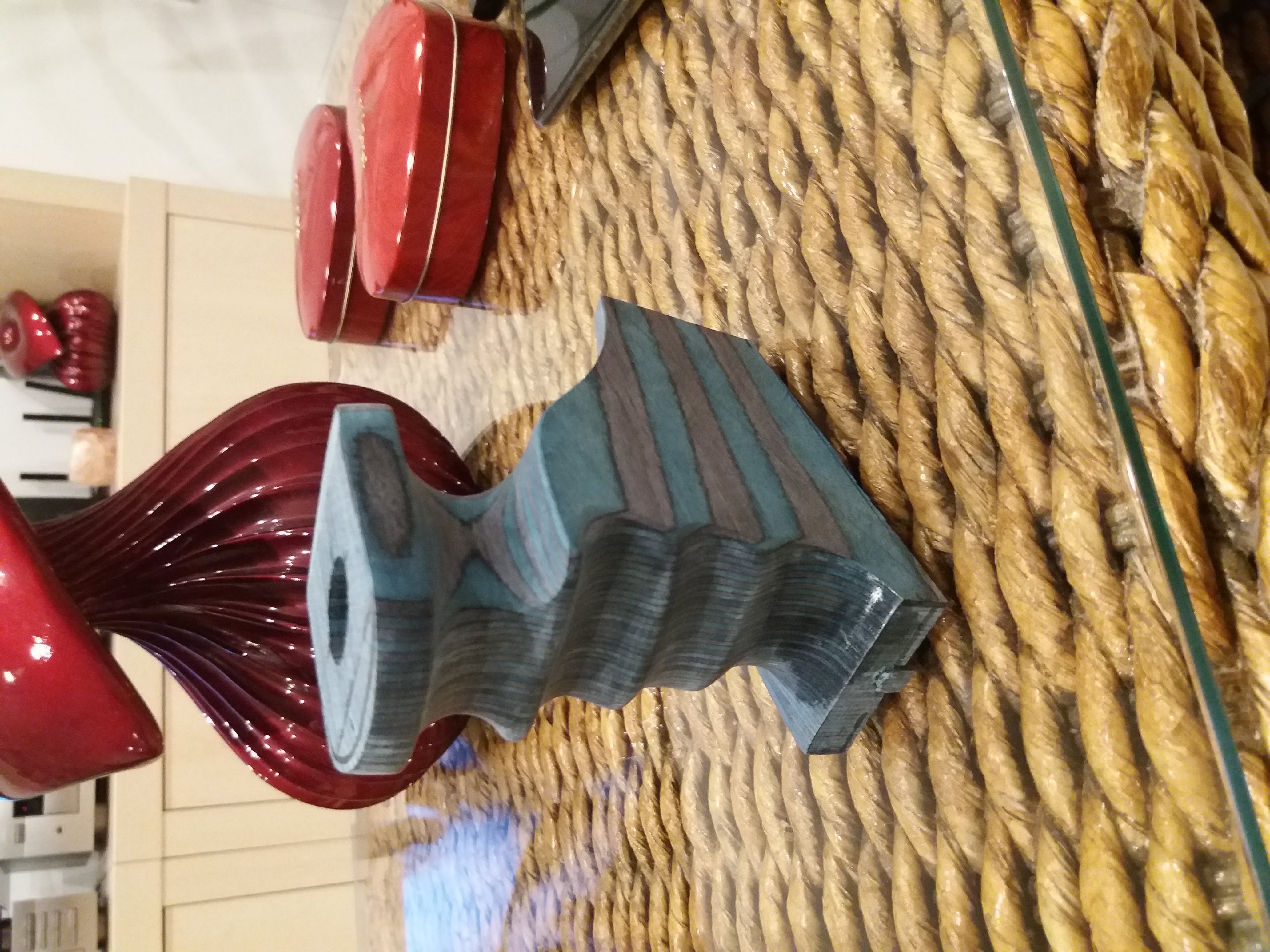

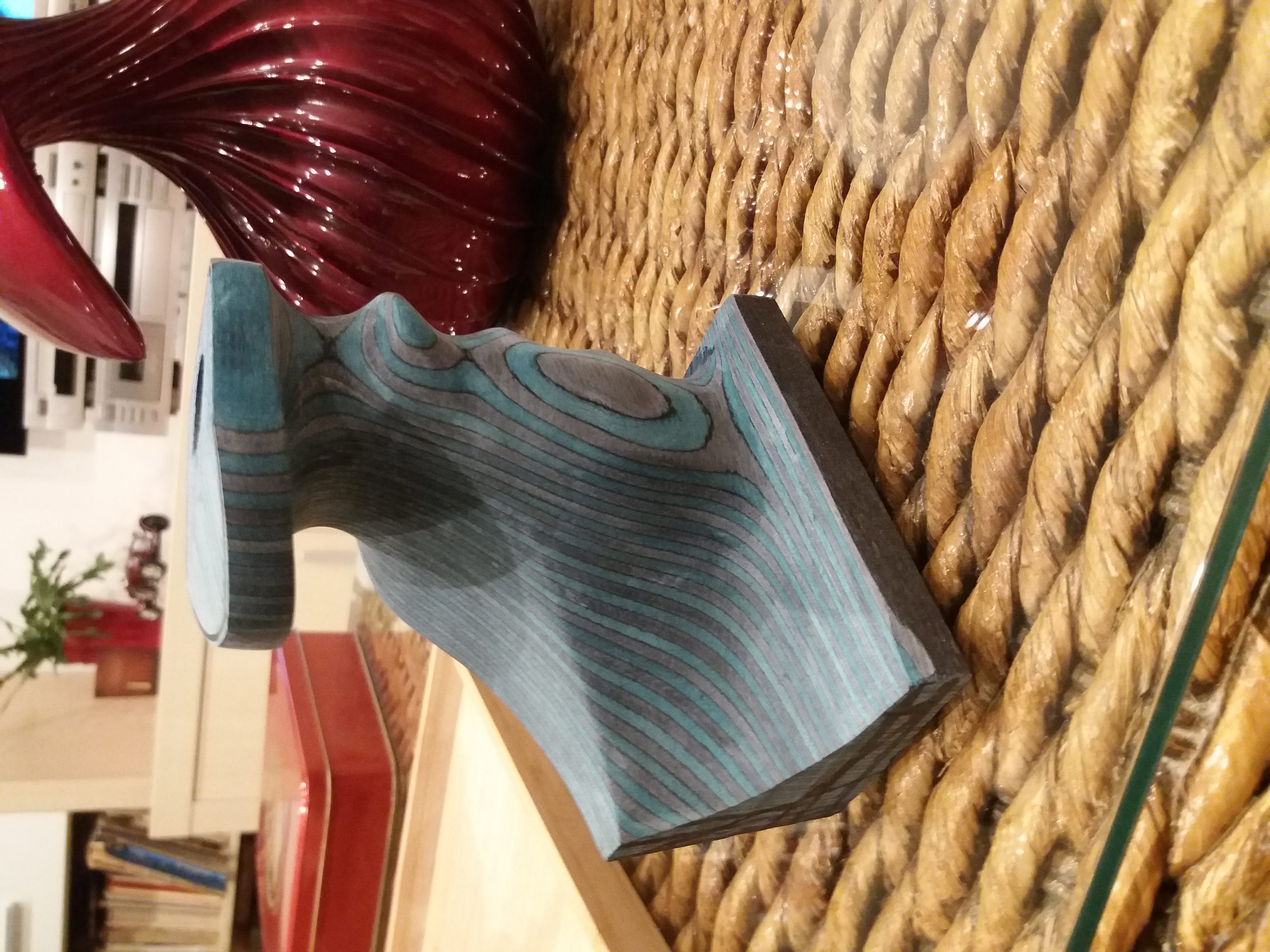

PoslaťNapísal: 23 Jan 2023, 17:58
takže zatial hrubé tvary pažbičky, mordoval som sa s tým pol dňa ale dobre brali tie rašple. Hlavne ten rašplový kotúč do karbošky, úplne z jemna a pol centimetra za sekundu fuč.
