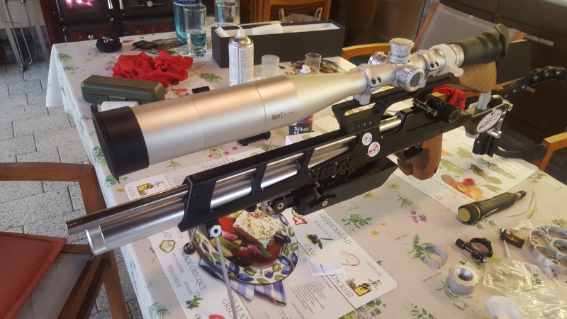

Mino, zacni trenovat trojfazovo, dnes ho Denis nasadil.
15739262515681.jpg [ 72.51 KiB | Zobrazené 12343 krát ]
15739262366080.jpg [ 150.02 KiB | Zobrazené 12343 krát ]
PoslaťNapísal: 16 Nov 2019, 20:01
Príspevky: 873
Bez kolesa to nebude nic moc
PoslaťNapísal: 16 Nov 2019, 20:08
Neboj sa, je tam uz aj koleso, jeho cast vidis v pravej casti fotky, je pripravene na stole.
