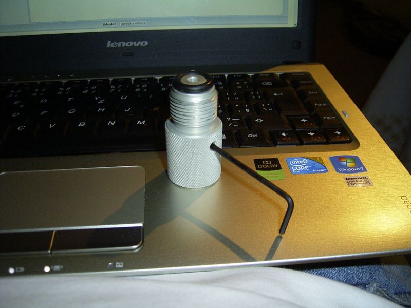

schmoud píše:
predpokladam ze ten cervik mate nejak prerobeny na srob?!
Predpokladám že väčšina si nakúpila AA200 ktoré majú QF. :twisted:
Ten červík je na tom medzikuse? Urob nejaké foto nech aspoň viem o čom sa s tebou bavím. ;)

nom...

Zaujímavé. Toto tie prvé verzie novšieho medzikusu nemali (pokiaľ dobre viem). Vyzerá to že by to malo slúžiť na vypúšťanie vzduchu. U staršieho medzikusu po úplnom odšróbovaní šróbu odfuku bola vidieť gulička. Odhadujem že tu nie je - tam unikal vzduch kanálikom tu asi cez závit (ak na boku nie je kanálik).
Najjednoduchšie tam asi ozaj bude dať podobný šrób ako je na staršom type. Možno nejaký majiteľ prezradí ako to vyriešil (ak to riešil).

No zrejme áno.
1. Naplním kartušu
2. Povolím červík?
3. Vytiahnem kartušu z medzikusu
4. Dotiahnem červíka
Pre istotu pozri manuál. ;)

bud kup skrutku so zavitom ako ma ten cervik (na moj vkus to bude moc jemne a casom to odtrhnes), alebo ak mas zavitnik (da sa za par drobnych kupit v kazdom poriadnom zeleziarstve) tak si podla skrutky prevrtaj potrebny otvor a narez zavit... predsa len chodit s imbusom je dost nepohodlne

no chlapi na moj vkus to je aj tak dost komplikovane :) to nemohli nejak lepsejsie vymysliet pani enziniri v zbrojovke?? volove :D
no nejak to musim vyspekulovat :) ja uz nieco vymyslim...
PoslaťNapísal: 15 Dec 2010, 16:19
Im sa jednalo o zlepšovanie - ich finančných ziskov. :)
Tá verzia čo som mal ja nemala žiadnu chybu*, ale asi tam išlo aj viacej materiálu a na výrobu bolo potrebných viacej operácií.
*Možno by prospel dlhší závit aby to bolo bezproblémové na 300bar ventil.
