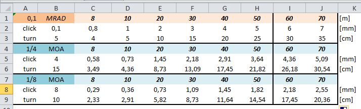

Ale ved to ja viem ale tri kliky s kominkom ( 1/4 MOA ) nemali urobit zmenu az 5cm.
1 miliradián = 10cm @ 100m
1 miliradián = 3.438 MOA
takze 3 kliky su 4,64 krat menej ako 1 miliradian tj na 70m nie 7cm ale len 1,5cm.
Navyse sa mi zdalo ze pri zmene len horizontalneho kominka posunul aj vertikal.

- podľa mojich výpočtov by to malo byť takto (viď prílohu)
- Lubor Ti odporúča toto http://heelsandhandguns.com/2013/11/test-tracking-rifle-scope/
clikanie70.JPG [ 44.82 KiB | Zobrazené 6816 krát ]
