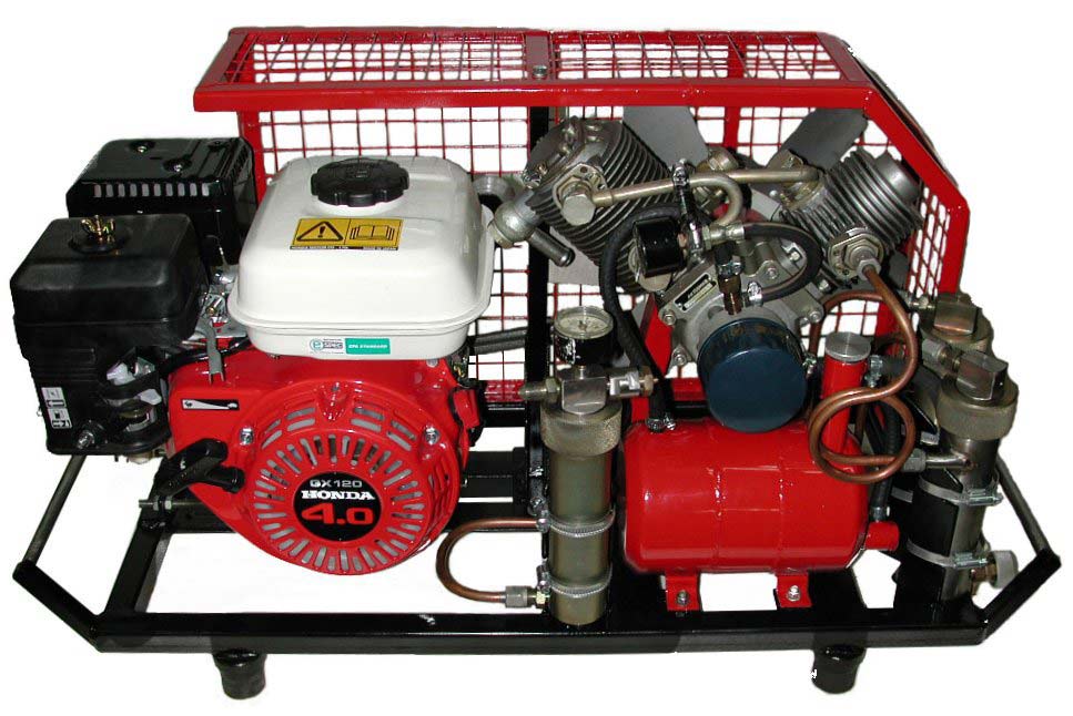

Tento sa vola Mag 2 a vyrabajú ho Rusi za 120 000 rubľov pre potápačov. Takže kompresor z tanku má využitie aj po XXX rokoch?
Opis zo stránky:Prevádzkový tlak 200 kgf/cm2 .
Pohon - jednofázový asynchrónny elektromotor 2,2 kW
prenosný kompresor. Vyrobené v Rusku. Tento kompresor môže pracovať kontinuálne, bez oddychu na chladenie. Kapacita 50 litrov za minútu. Tento kompaktný vysokotlakový kompresor na plnenie potápačských fliaš sa používa pre letectvo. AK150 - piestový kompresor poháňaný motorom.
Rozsah prevádzkovej teploty 0 - 40 °. Rozmery 580x380x370 mm.
Kompresor nie viac ako 40 kg.
Životnosť kompresora najmenej 4000 hodín.
Vyrobené v Rusku. Záručný a pozáručný servis.
Kompresor AK150 - produkt ruského obranného priemyslu - nemá vo svete obdobu, pokiaľ ide o spoľahlivosť a trvanlivosť.
Preklad z translatora ...
