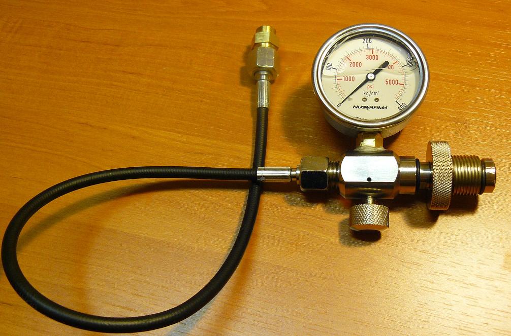

Veľmi dôležitým príslušenstvom vlastníka PCP zbrane je hadička na tlakové fľaše s manometrom, prípadne bez neho, ale samozrejmosťou by mal byť určite odvzdušňovací ventil bez ktorého by po naplnení pušky bolo veľmi ťažké a nebezpečne vyťahovať (natlakovaný) quick fill. Ďalšou užitočnou maličkosťou je záslepka hadičky pre možnosť zmerania zostatkového tlaku vo fľaši.
Sú prakticky tri možnosti ako si zadovážiť hadičku;
-objednať z e-shopu. (od 40€ do 89€)
-nechať vyrobiť na zákazku u firmy ktorá sa zaoberá vzduchotechnikou alebo hydraulikou.
-objednať si ho cez súkromnú správu na GS fóre od človeka s nickom Alexxxus. (cca 62€)

Ja mám hadičku s manometrom a odfukom od Alexxxusa a som zatiaľ spokojný ;)
1259249944_36_FT4082_p1050785.jpg [ 126.31 KiB | Zobrazené 15721 krát ]

Čo sa týka mojej hadice (od Alexxxusa) ešte zopár detailov...
1269469792_36_FT1901_hadika.jpg [ 130.96 KiB | Zobrazené 15648 krát ]
1269471108_36_FT1901_p1060229.jpg [ 122.26 KiB | Zobrazené 15648 krát ]
