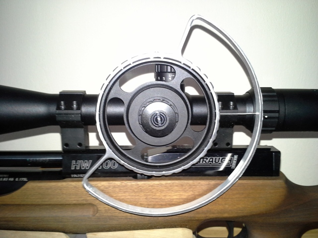

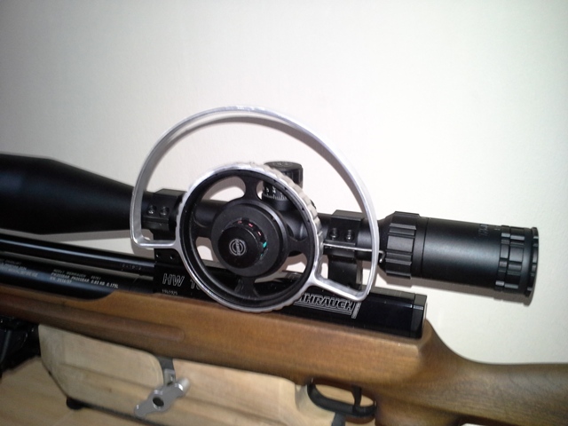

PoslaťNapísal: 02 Apr 2015, 16:07
Tak som sa nechal inspirovat vsetkym dostupnym a toto z toho vzniklo. Je to nastavec na povodne 100 vkove koleso z ktoreho je 180. Robilo sa to dost blbo, vsetko vybrovalo, uhybalo a ostalo vela na rucne doladenie. Nakoniec to nieje az take zle na prvy pokus a urcite to tak aj dlho ostane. Este ju treba ociachovat ale vonku stale prsi. :cry:
20150402_155324.jpg [ 128.72 KiB | Zobrazené 5332 krát ]
20150402_155228.jpg [ 106.71 KiB | Zobrazené 5332 krát ]
20150402_155435.jpg [ 100.64 KiB | Zobrazené 5332 krát ]
PoslaťNapísal: 02 Apr 2015, 18:01
no pjekné.
ja to co som dal na výkrese mám už hotové-osadené-ociachované :)
nič neuhýbalo nič nevybrovvalo a nič nebolo treba dorábať ručne. všetko spravil šikovný frézar a stroj :) :thumbup:
PoslaťNapísal: 02 Apr 2015, 18:42
Lebo ja som nechcel to vystuzovacie rebro. Povodne co ma inspirovalo bolo ohnute z pasoviny a stred bol z upravenej montaze co kazilo cely dojem tak som to upravil na povodne koleso.
PoslaťNapísal: 03 Apr 2015, 13:08
Príspevky: 260
Bydlisko: Detva
Celý problém je hlavne v tom, že si ľudia predstavujú nejaký dizajn a netušia, že je niekedy problém to tak aj vyrobiť.
Denne sa s tým stretávam v mojej praxi frézara.
Konštrukcia vymyslí a namodeluje v počítači niečo o čom sa nazdáva že je "pekné" no niekedy je to ťažké, alebo dokonca nemožné vyrobiť.
Že to pri obrábaní vibruje - následne je povrch nie hladký (preto sa používajú výstuhy ako sú napríklad rebrá)
