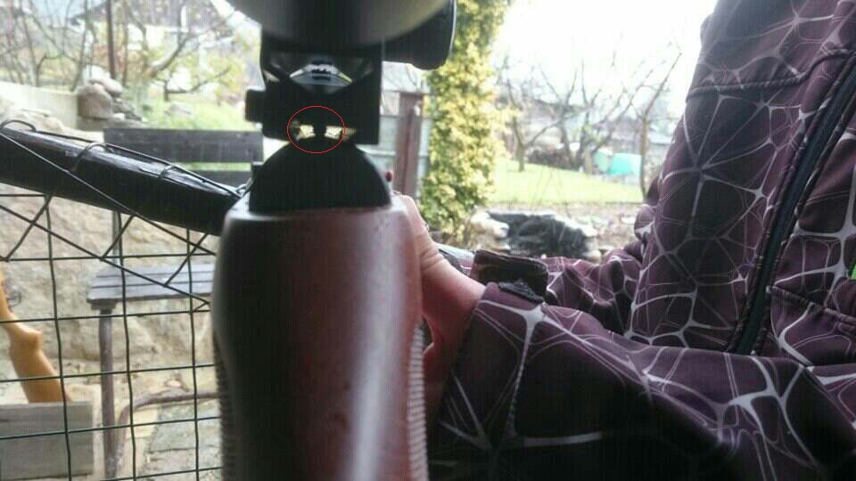

Páni, taká otázka. Doposiaľ som mal Slaviu 620, teda ešte mám. Staral som sa o ňu ako o decko:-)
najnovšie som kúpil HW77K + Nikko Stirling Gold Crown Airking 4-12x42. Moja otázka znie, či mám dotiahnuť 3 červíky zakončené hrotmi, ktoré trčia z držiaka tubusu optiky do otvorov na HW77 ? Mali by slúžiť ako poistenie proti posunu optiky. Čo vy na to? Zatiaľ som to tam len namontoval, bez dotiahnutia, jasne že montáž je utiahnutá.
Vopred díky
Rado
PoslaťNapísal: 11 Nov 2016, 18:18
Ahoj Rado,
neviem ci Ta chapem spravne. drziakom tubusu myslis montaz optiky ? Montaz mas asi duralovu. Duralovky mavaju cerviky, ktorymi je mozne fixovat montaz do tela pusky. Nerozumiem ale preco su v tvojom pripade 3. Vacsinou som videl fixacne sroby iba po jednom kuse.
PoslaťNapísal: 13 Nov 2016, 12:40
Registrovaný: 01 Nov 2016, 09:16
Príspevky: 9
VladoB píše:
Ahoj Rado,
Cau Vlado
Sú tam 3 fixačné červíky. Prikladám foto, sorry z akvalitu.
