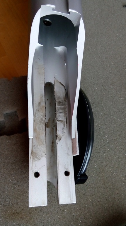

Fero píše :Ci ti zychyti po natiahnuti stabilizator vidis na polohe zapadky. Rovnako vidis podla polohy aj ci ti po vystrele uvolni stabilizator. Ten piesok je realita, pri natahovani uplne drhne zaver.
Budem informovat, zatial su to len dohady.
Piesok je svina. Na vlastne oci sme videli ako nesla z jedneho Steyra vybrat kartusa. S blickami ju u Steyra technik povoloval. Potom chcel pusku rozobrat, vsetko povolil a chcel vybrat zo zadu cely blok, ale to neslo. Tak dal pusku do zveraku a kladivom mlatil z predu po kartusi aby povolil zadok a islo to rozobrat.
Tak k tomu piesku, ano že ti drhne záver berem (veľa krát sa mi to stalo) ale stabilizator že raz ide a potom ho nezachytí a + - 60m/s to ťažko dokáže stabilizátor. V uzávere je mikro dierka nad ktorou je ta malinká gulička na ktorú tlačí miniaturna pružinka (mne praskla) a aj keby toto nefungovalo tak krk dám na to (a to ho mám len jeden) že či tento mini ventilčok čo spúšta stabilizátor do protipohybu nemôže robiť takú galibu aby to házdalo + - 60m/s (mne +-5m/s). Buď regulátor alebo bicí mechanizmus (pružina úderníka a pod.) Ešte taká eventualita že v komôrke za regulátorom je otvárací ventyl s o krúžkom na ktorý udiera tyčka úderníka tak jedine že by bolo voľačo s tým o krúžkom.Momentálne ma nič iné logicky nenapadá.

Nie +- 60, ale rozdiel bol cca 60. Ked tak nad tym rozmyslam, ta ten udaj o rychlosti nemusel byt uplne spravny, lebo kolegovia spominali, ze in chrono nameralo kraviny. Dam teda ine indicie. Sklopka na 43 m (overene u oboch kolegov), strela dopadla cca 20 cm pod miesto kam mala dopadnut. Vie niekto vypocitat rychlost z týchto udajov?

20 cm pod cieleny bod je strašne strašne veľa a je jedno či +- 30 m/s alebo -60m/s ,proste toto nebude problem v stabilizatore, ak ti to pomôže a chceš sa presvedčiť a potvrdiť si že ti tu galibu nerobi stabilizátor môžem ti požičať uzáver bez stabilizátora a hneď bude jasno či to robi on alebo nie.

Inak ja keď som mal už slaby tlak v kartuši že ručička v žltom tak nespúštalo stabilizátor, slabý tlak aby ten jazýček odoplo. Z toho mi neustále vycházda že akože si mal málo vzduchu i keď si mal nabombovanú kartuš. No veľmi som zvedavý čo sa tam poondialo.

Dnes som sa dlho odhodlaval pozriet na maroda. Nechcelo sa mi ho rozoberat, tak som sa ho snazil precistit stlacenym vzduchom. Ked som videl kolko bordelu z toho stale ide, tak som zacal s rozborkou. Neslo to dobre nafotil, ale bolo tam dost piesku. Rovnako bol piesok aj v stabilizatore. Dostal sa tam velmi lahko, otvorom v ktorom je zapadka. Aj ked sa to zda divne, ale piesok mi pocas sutaze skripal aj medzi zubami, bol zakerny a bol vsade.
Po vycisteni, je Steyr lepsi ako novy.
