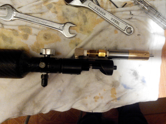

Pridavam par foto prestavby 2240 na vzduch.
Poznámka: foto z ceskeho gunshop fora.
2250_obe.jpg [ 113.69 KiB | Zobrazené 6483 krát ]
Poznámka: Zakladna uprava spuste.Podstatne jemnejsia a da sa nastavit dlzka chodu z tym malym srobikom odspodu
20130706_215432.jpg [ 95.32 KiB | Zobrazené 6483 krát ]
Poznámka: Vykon 239m/s cca 100ran samozrejme pri 60cm hlavni.
Discovery ma tvrdsiu pruzinku vo ventile takze netreba skracovat pruzinu na uderniku aby bola slabsia. To bol moj pripad kde som musel na origo ventil dat slabsiu pruzinku lebo to davalo okolo 250m/s a velmi žralo vzduch. Teraz to mam na 235m/s a 150 ran. Pri kratsej hlavni by to chcelo zvysit tlak v regulatore pridanim podloziek.Na gunshope je o tom nieco pisane,aby to malo lepsi vykon a mensiu spotrebu.
IMG_20140506_192824.jpg [ 213.25 KiB | Zobrazené 6483 krát ]
Poznámka: poskladane z origo dielov
IMG_20140505_211420.jpg [ 142.96 KiB | Zobrazené 6483 krát ]
Poznámka: Vhodný je ventil z benjamina Discoveriho s gumičkami tiez z GMA.
IMG_20140503_195933.jpg [ 140.6 KiB | Zobrazené 6483 krát ]
Poznámka: Tu su origo diely z gmacustomparts. zoznam dam nizsie.
IMG_20140502_194132.jpg [ 137.52 KiB | Zobrazené 6483 krát ]
IMG_20140331_211348.jpg [ 123.14 KiB | Zobrazené 6483 krát ]
Poznámka: Napojenie do flase cez on/off adapter.Cele je to v trubke na to pripravenej. Vsetky veci co sa tyka paintbalu su z paintballshop.cz. U nas to nezozeniete.
IMG_20140331_211343.jpg [ 130.63 KiB | Zobrazené 6483 krát ]
Poznámka: neoriginalne diely tzn. kolienko z paintbalove+redukcie napojene do vysustruzeneho ventilu.Da sa pouzit aj origo kde sa nareze zavit 1/8NPT.
IMG_20140319_184445.jpg [ 153.84 KiB | Zobrazené 6483 krát ]

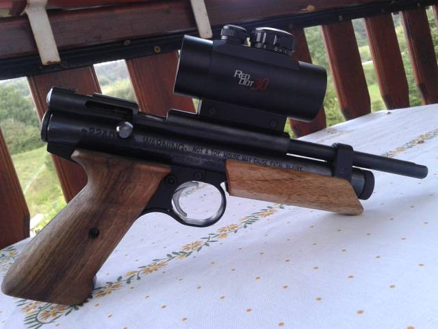

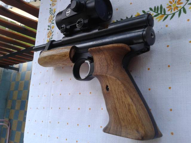

troska som sa s tym crosmanom pohral a zhodil som z neho plasty a nahradil ich drevom
Poznámka: zaujala ma tato zbran tak som jej vystruzlikal drevene casti
Uprava.jpg [ 40 KiB | Zobrazené 5939 krát ]
Fotografia-0101_e1.jpg [ 36.53 KiB | Zobrazené 5939 krát ]
Fotografia-0097_e1.jpg [ 40.93 KiB | Zobrazené 5939 krát ]
PoslaťNapísal: 07 Aug 2015, 05:54
Pekná práca.
PoslaťNapísal: 07 Aug 2015, 10:07
velmi pekne,ale chce to pazbu az potom sa s tym da super strielat na 40m
PoslaťNapísal: 07 Aug 2015, 18:36
