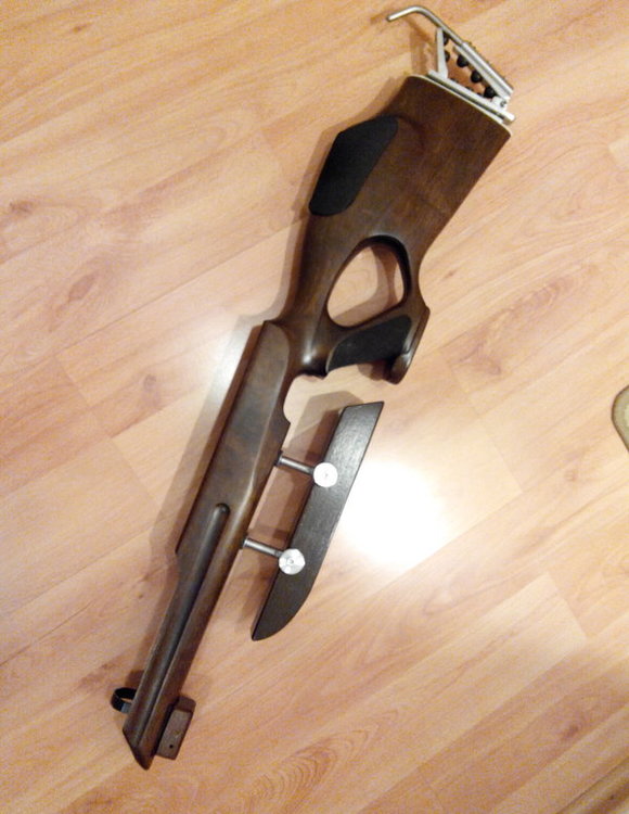

Mozete mi prosim zmerat vysku pazby HW 100 T od stredu hlavne po spodok pazby? Potrebujem vediet max. vysku pre navrh palmrestu aby som vyuzil cas nez naskladnia tovar.
Neviem ci je vyska T a S rovnaka.
PoslaťNapísal: 09 Dec 2014, 16:57
Vyska od stredu hlavne v mieste kde vychadza z tela mechanizmu je 7,5cm. Na konci pazby smerom k ustiu hlavne kde sa pazba zuzuje je cca 7cm. Dufam ze bude stacit.
Nieco na inspiraciu.
rsz_1rsz_palmrest.jpg [ 89.38 KiB | Zobrazené 3962 krát ]
PoslaťNapísal: 09 Dec 2014, 21:15
Dakujem staci to, este pod otazka:
mam ho urobit pevny alebo vyskovo nastavitelny? Ma vobec vyznam menenie vysky pri strelbe? (pri roznych streleckych polohach)
PoslaťNapísal: 09 Dec 2014, 21:41
lubor píše:
Áno.
