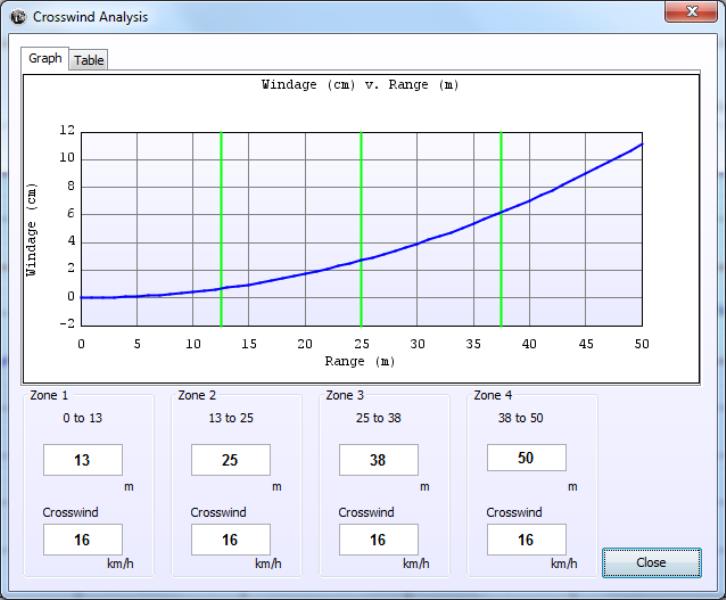

Prave sa hram s chairgunom. Simulujem drift na bocny vietor Exacty versus Expresy. Pri mojom vykone 14,8 J som zadal bocny vietor 5 m/s. Nerozumiem vysledku na 50 m. Drift pri Exactoch soft vypocital 5,4 cm a pri Expresoch 5,2 cm. Pri Heavy je tam este vecsi rozdiel. Nemala by byt podla fyzikalnych zakonom viac odfuknuta lahsia diabolka, alebo tam hra este vyraznu ulohu rychlost diabolky ? Alebo robim nieco zle ?

aj rychlost a urcite aj tvar diabolky.

skontroluj úsťové energie - musia byť rovnaké, rýchlosť bude rôzna a skontroluj aj balistický koeficient BC - musí byť rôzny
Aj keď bude rýchlosť identická (úsťová energia rôzna), skončí to rovnako, Express bude vychýlený viac - výrazne sa prejavuje balistický koeficient - nie hmotnosť strely :shock: zvyšovaním hodnoty balistického koeficientu sa znižuje vychýlenie vetrom
Obrázky pre rovnakú úsťovú energiu (to čo má zmysel pre naše strieľanie/laborovanie):
Poznámka: Exact Heavy 4,52 pri 15,93J a 218 m/s
heavy.jpg [ 56.48 KiB | Zobrazené 4203 krát ]
Poznámka: Exact Exact Express 4,52 pri 15,93J a 250 m/s
express.jpg [ 59.1 KiB | Zobrazené 4203 krát ]

majú rovnaký balistický koeficient, preto ich vietor vychýli rovnako a Express padá na 50m o 1 cm menej (pri rovnakej úsťovej energií)

Tu si odporujes, Kubajz mi tvrdi, ze Exact a Express maju rovnake BC. Vsetky ostatne data v Chairgune mam v poriadku vratane roznych ustoviek pri rovnakom vykone.
