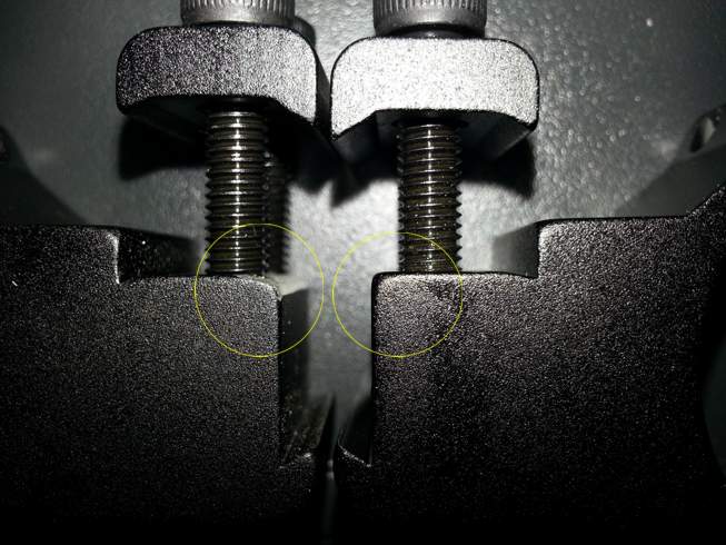

Optisan vysoka montaz dorazila. Problem je, ze jedna z montazi aj pri uplnom utiahnuti este stale beha po rybine CZ200. Zvazujem, ze pilnikom mierne skosim bocnu hranu zakladne od srobu nizsie, lebo tam sa volna celust opre skor ako o rybinu. Vyznacil som to zltou na prvej fotke. Mate lepsi napad?
Vybrusil som to a drzi v pohode. Na foto2 vidno oproti sebe zbrusenu a povodnu cast.
Poznámka: foto2
20130222_140023_m.jpg [ 65.1 KiB | Zobrazené 7136 krát ]
Poznámka: foto1
optisan_m.jpg [ 63.65 KiB | Zobrazené 7140 krát ]

Rovnaký problém na rovnakej puške. Asi sú všetky na prd. Ale stačí len zobrať pilník a trošku zbrúsiť a všetko ok ;)
