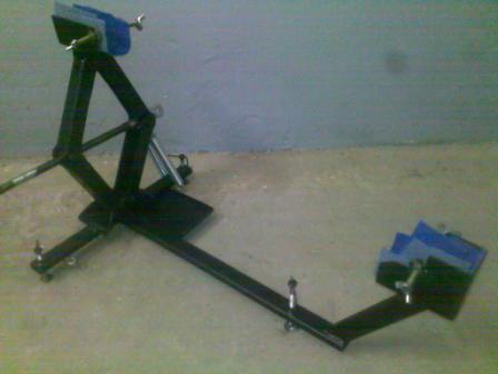

tu je uprava,chcel by som poukazat na vstavanu plochu pre diabolky,nemusia sa valat vsade :D no s tymi pruzinami som to neriesil centricky,ale jednostranným ulozenim,ktore mi prislo daleko stabilizujucejsie.ono treba aj nitovane casti trocha doklepnut.a uchytenie pazby je riesene cez skrutky z jemnym stupanim...lahke dokoncenie polstrovanim a cierna matna..

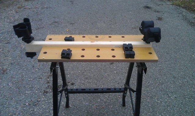

Ale ked som tam zavolal a chcel ho objednat , povedal mi ze na sklade nema a bude mat tovar koncom roka ,takze som si ho radsej vyrobil .
Vincenzoz je jeho stastnym majitelom a tymto mudakujem ,ze som si ho mohol napodobit
Najprv som ho dal dlhsi ale skracoval som ho neskor asi na povodnu dlzku .

Ahojte áno spokojný ľahký aj keď položím na stôl je to vysoké tak som použil prednú a zadnú časť a vložil do dreva a tak korigujem prednú a zadnú časť
