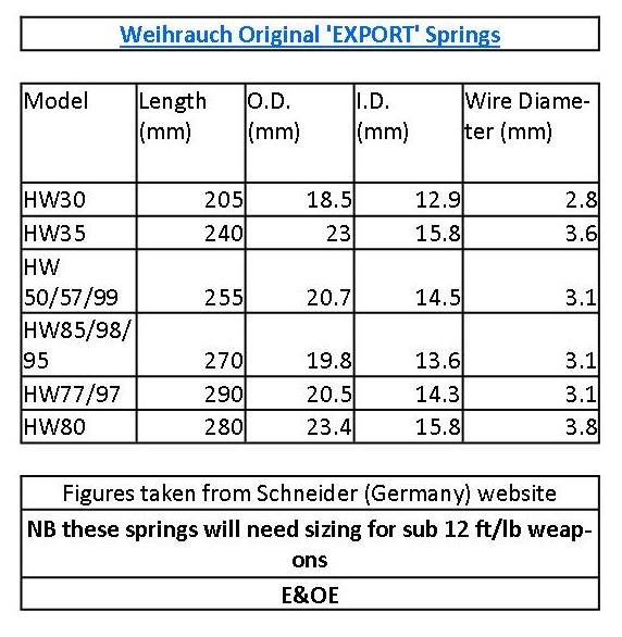

Ak by niekto ešte potreboval ;-)
Pružina HW.jpg [ 52.96 KiB | Zobrazené 8643 krát ]
