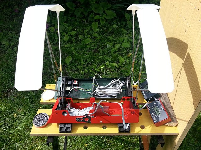

porovnal som Shooting Chrony ALPHA a M1 na 20 vystrelov. Obe chrona merali totoznu drahu diabolky s rozdielom max 1 cm. Jeden krat boli hodnoty totozne a jeden krat bol rozdiel max. 4,5m/s. Blizsie info o rozdieloch merania, vysledkoch a par foto je v prilohe.
shooting_chrony_comparing.jpg [ 84.87 KiB | Zobrazené 18997 krát ]
20130525_100227.jpg [ 103.06 KiB | Zobrazené 18997 krát ]
20130525_100028.jpg [ 97.14 KiB | Zobrazené 18997 krát ]
20130525_095743.jpg [ 115.31 KiB | Zobrazené 18997 krát ]
20130525_095224.jpg [ 114.94 KiB | Zobrazené 18997 krát ]
20130525_094032.jpg [ 126.92 KiB | Zobrazené 18997 krát ]

...pekne porovnanie... mohli by si to pozriet aj rozhodcovia FT MS v Eberne a potom davat striktne rozhodnutia, ze 16,3 J a dost... bez zohladnenia tolerancie...

Super praca. Potvrdilo sa to, co kazdy vedel, alebo tusil. Co pristroj, to iny vysledok merania. Pripisovalo sa to svetelnym podmienkam, polohe hlavne. Tu ale boli podmienky merana rovnake.

ved to je logické... ak by to malo len 1% chybu, tak je to toho 2,5 m.s-1 pri 250 m.s-1 a to meradlo v tejto cenovej kategorii môže mať tú chybovosť aj väčšiu...

1% a viac. :shock: Vyrobca udava presnost merania 99,5%

Podla mna je M1 v pohode. Mam ALPHA a vysledky v sucasnosti tiez prepisujem z papiera do excelu. Vnutorna pamat v ALPHA na nejakych 32 striel je na nase potreby malo - ani by nemusela byt. Rovnako tych par statistik ma neoslnilo. Na poriadny "pochop" potrebujes grafy - vid vyssie. Na pamat myslim 60 striel je stavana BETA a 500 striel az GAMMA, ktore si namerane hodnoty udrzia aj pri vypnuti (na rozdiel od M1 / ALPHA).
Zaroven JACK konektor na prepojenie s PC som videl uz aj na M1 a to je podla mna dolezite. Planujem spravit kablik na prevodnik SERIAL-USB a rozbehat prenos vysledkov automaticky do PC.
Uz len zvaz, ci chces display na kabli alebo pevne na chrone. Vzduchovecky nespinia spalinami, ani inak neposkodzuju predmety blizko hlavne pri strelbe, takze chrono moze byt uplne blizko a display na kabli v podstate nepotrebujes.
