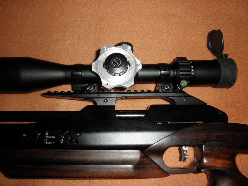

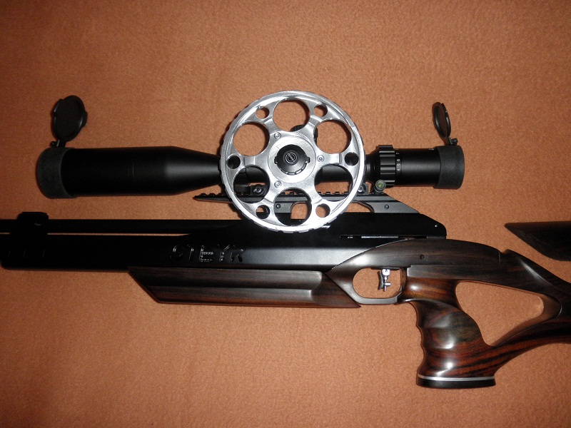

Takze dnes ku mne dorazilo nove koleso paralaxy. Jeho tvorcom je Robo77 a za kvalitne odvedenu pracu mu este raz a verejne dakujem.
Koleso sa sklada z dvoch casti. Najprv som osadil na puskohlad tu mensiu cast a zaistil som ju troma imbusovymi skrutkami.
Potom nasledovalo osadenie samotneho kolesa, ktore do prvej casti sadlo ako uliate a tiez som pouzil tri imbusove skrutky na uchytenie velkeho kolesa. Je to vyborna praca, kedze sme to s Robom riesili na dialku a nemusel som nic doladovat ani dobrusovat. Vsetko sadlo tak, ako ma.
Vo firme Hawke by sa mohli ucit, ako sa vyrabaju bocne kolesa a ze guma tam ist nemusi. :)
Asi ich poslem ku Robovi na skolenie. :D
Este uvazujem, ci to necham naeloxovat na cierno.
Netusim vsak, aky vplyv by to malo na vyrezane zavity v osadeni kolesa a v kolese samom.
Mozno to necham v takom prevedeni ako to je, bude to "esteticky" doplnok zbrane. Jedina "strieborna" vec na tmavej zbrani. :)
No a uz sa tesim na "ciachovanie" a samozrejme strelbu.
Prikladam foto - robene amatersky.

Este uvazujem, ci to necham naeloxovat na cierno. Netusim vsak, aky vplyv by to malo na vyrezane zavity v osadeni kolesa a v kolese samom.
Ten "elox" zvykne mávať hrúbku 5 – 25 µm...
PoslaťNapísal: 13 Okt 2010, 20:45
Potom stačí závity iba prečistiť závitníkom (M4 a M6) a je zasa všetko ok ;)
