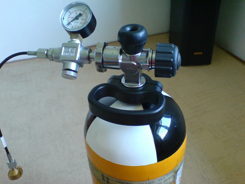

Dnes konečne dorazila kompozitná flaša 9L 300Bar váha 4,7 KG !!!! Je to fakt pecka mám doma 7L 300bar ocelovú ale toto prekonalo moje očakávania je menšia výška 580mm má priemer 174mm Tlaková skúška je na 2roky dátum je dnešný . Natlakovaná je na 350 Bar . Čo sa týka ceny je to drahý špás, nová stojí cc 500 eur, značka SCOTT IA 80000 .

Takze som neodolal a kupil ocelovu 7l/200bar flasu. Za 40E ma rocnu tlakovu skusku, ventil, botku a je naplnena na 210 bar. Ked pride LG110 uvidim kolko krat naplnim kartusu. Zatial som z nej muse len dat dole botku, lebo asi ohriatim flase pri plneni sa v nej nazrazala voda. Flasu som ocistil a trochu strekol.

Neviete niekto aká je životnosť hliníkových tlakových fliaš a ako dlho u nich platí tlakovka?
NS Diamond 10-50x60 MilDot
PoslaťNapísal: 10 Okt 2012, 14:50
Príspevky: 103
Bydlisko: Hriňová Jaseňovo
Podľa doteraz platných nariadení sa oceľové fľaše musia testovať každých 5 rokov a hliníkové každé 2 roky. Životnosť oceľovej fľaše je 40 rokov a hliníkovej 20 rokov. U kompozitných je to 10 rokov alebo 15 rokov životnosť a každé dva roky atest.
