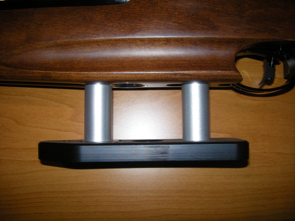

- Ďalej je na puške základ palmrestu od Rowana http://rowanengineering.com/products1.htm#s400hamster (najnešťastnejšie na týchto palmrestoch je, že sú plastové) osadený na 4,5cm dlhých a 2 cm hrubých oceľových valčekoch s 5mm dierou, pripevnené k puške skrutkami M5 dlhé 60mm. V podpažbe pušky sú originál dve diery s vnútorným závitom M 5 (tento palmrest je len dočasné riešenie, už je vo výrobe drevený)

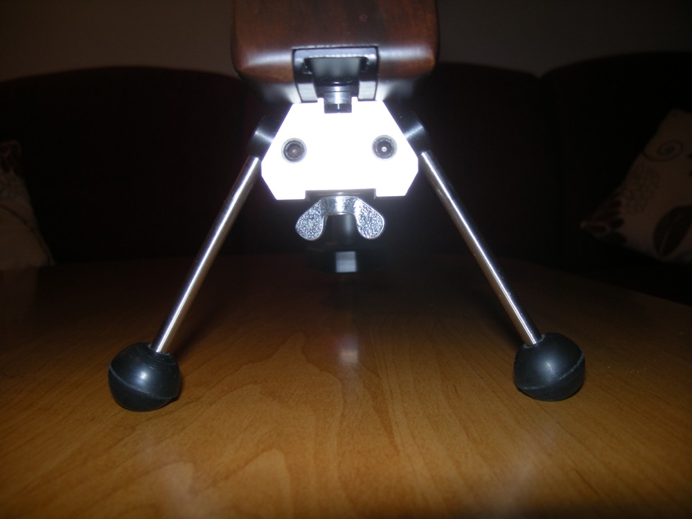

- Na lište sú namontované sklápacie nožičky na odkladanie pušky od Vargu http://www.euroshooting.eu/index.php?Bi-pod&detail=2327 Pôvodne som chcel iné, ale som rád, že som sa nechal prehovoriť na tieto...

- Bodku som predĺžil pomocou oceľových valčekov o priemere 24 mm dlhých 40mm a pripevnil k pažbe skrutkami M5 - 6cm (v pažbe sú osadené originál valčeky /matice s vnútorným závitom M5)
- Na bodku som namontoval závažia / valčeky rôznych gramáží. Všetky spolu majú 470g + 150g hák (s výrobou všetkých valčekov mi pomohol Lubos175, za čo mu patrí veľká vďaka)
- Ďalšie závažia 300g je v podpaží (ozbíjal som miestny pneuservis o samonalepovacie závažia)
Bipod 3.JPG [ 124.77 KiB | Zobrazené 6143 krát ]
Bipod 2.JPG [ 128.32 KiB | Zobrazené 6143 krát ]
Bipod 1.JPG [ 101.28 KiB | Zobrazené 6143 krát ]
