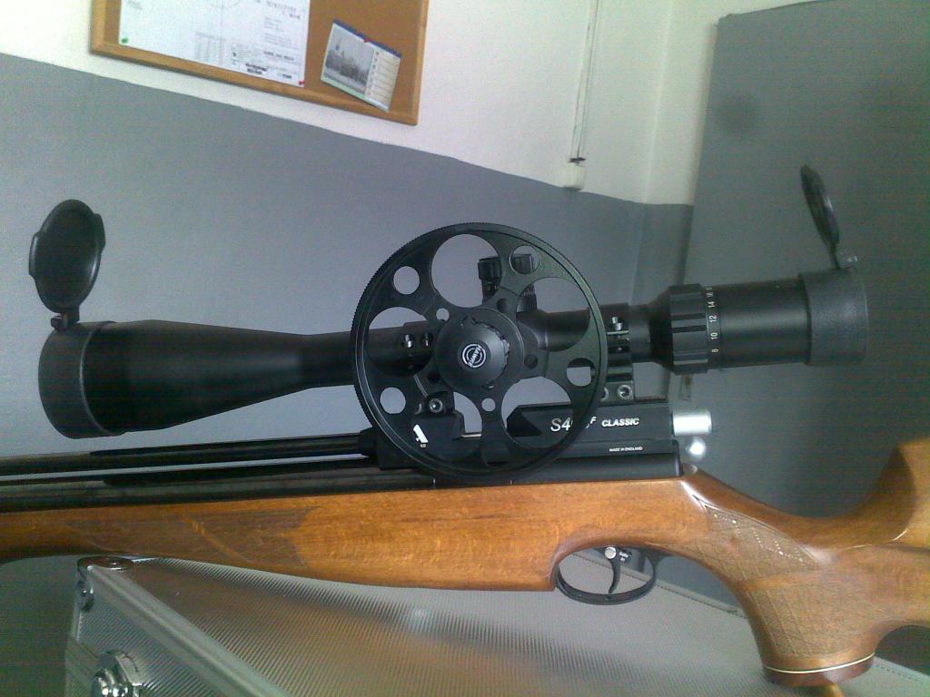

a toto je finalny vysledok...som "troska" na seba pysny...zadne drevo
Poznámka: no sedi ako rit na serbli
11022012430.jpg [ 96.96 KiB | Zobrazené 3684 krát ]
Poznámka: s ciernym matnym nastrekom..
11022012428.jpg [ 258.83 KiB | Zobrazené 3684 krát ]
11022012427.jpg [ 148.02 KiB | Zobrazené 3684 krát ]

a dural sa obrabal jedna radost...neboli vobec ziadne problemy,ci som vrtal,ci brusil..to je mnam material.(z duralom som robil 1.krat :D)

Tak super. Vyzera to velmi pekne. :)
Dizajn ako od Rowana. :]

no vidis...to ma nenapadlo :D ja reku ho odlahcim..aj diery som robil na viac krat,az sa mi zdali tak akurat,na tie velke som zhanal vyvrtavak asi v troch obchodoch,no baumax nesklamal :)).. a sadla tam 35-ka tak tak,aby som stenu neporusil.ked som Aďo prepasol moznost od Teba,ma to stvalo.ale teraz je to oki,sam som spokojny..apropo..na jedno mi zostal este material...je na jednej z foto..keby bol zaujemca...(to len tak mimo :silent: ) a este vdaka, Robo..nastartoval si ma...

Veľmi pekné a "jednoduché". Kto je šikovný nepotrebuje ani CNC mašinky... :amen:

Luboš,ako si docielil tu čiernu povrchovku. Je to elox alebo si to strekol čiernym sprejom.

odmastenie a cierny matny sprej...elox by som neviem kde zhanal.este som dumal nad pieskovanim,ale pre cistotu povrchu mi to prislo zbytocne...

S eloxom je na Slovensku problem. Svojho casu som to zhanal, ale taku malu zakazku, ako je eloxovanie kolesa paralaxy mi nechcel nikto vziat. Nacenit mi to nacenili (cena bola smiesna), ale termin a mnozstvo - to sa so mnou ani nebavili.

čo sa týky čierneho eloxu - na strednom považí sa dá - dokonca aj farebný - avšak obmädzené farby.
A cena tiež ok :)
