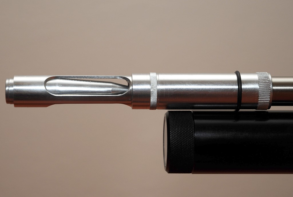

Prva faza projektu od igi engineering hotova. Priemer otvoru orezavacej hrany je len 5mm(!) ale vdaka Alkajovmu testovaciemu vystrelu je iste, ze to staci :-) Dlzku otvoru som zatial nastavil na 5mm, ale este som to netestoval. O-kruzok sa medzi manzetou kliestiny a kompikom sluzi len na ochranu kartuse pred poskrabanim pri montazi a kartuse sa vobec nedotyka.
kompik2.jpg [ 65.35 KiB | Zobrazené 3968 krát ]
kompik1.jpg [ 76.99 KiB | Zobrazené 3968 krát ]
