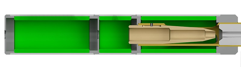

Vzduch je orezany kuzelom expanduje len v prvej komore, vzduch vystupujuci z kuzela expanduje v druhej komore a este je tu tretia komora. Komory "neprepustaju", takze diabolka v druhej komore nie je ovplyvnena orezanym vzduchom z prvej komory.

PoslaťNapísal: 04 Júl 2011, 20:04
ano ano dobre je to premyslené.
takže dva daj spraviť. :thumbup:
ale iba ak sa to zmestí do toho vonkajsieho rozmeru.
PoslaťNapísal: 04 Júl 2011, 21:00
Kompik sa zmesti ale moderator uz nie - limitom je priemer 22mm a moderator ma 30mm - medzi hlavnou a kartusou su len 3 mm.
