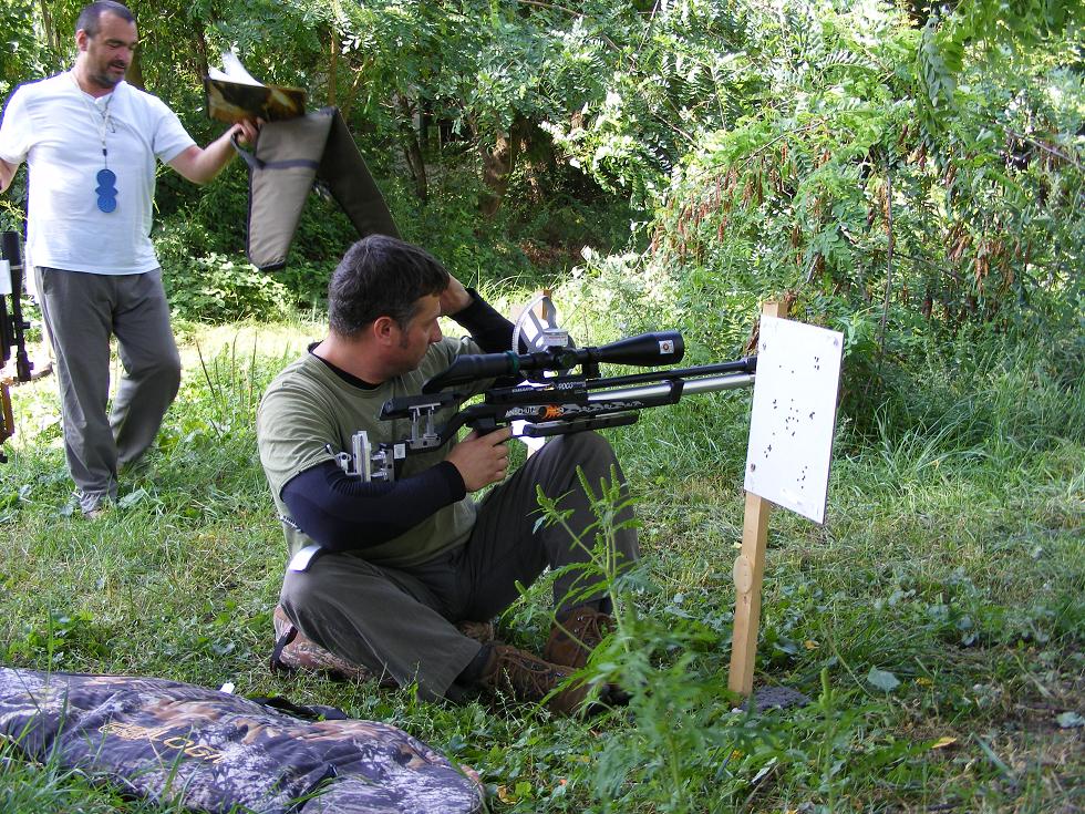

u kolegov v Maďarsku som to už dávnejšie vypozoroval a čoskoro to bude v malej modifikácii "zdobiť" aj moju 9003-jku:
DSCF0676.JPG [ 266.07 KiB | Zobrazené 5579 krát ]
DSCF0674.JPG [ 253.36 KiB | Zobrazené 5579 krát ]
