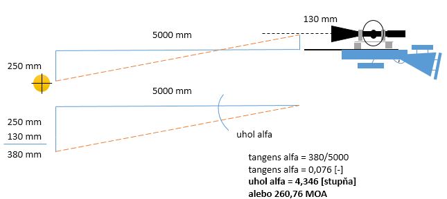

- ak chceš mať 25 MOA tak je to 0,425 stupňa (aspoň podľa mojich výpočtov)

https://www.maestro-design.co.uk/2014/0 ... -rail-fwb/
Tak to vyslo podobne aj maestrovi
Konkretne
25 cm bulet drop
13 cm vyska poskohladu
(25+13)/5000=0,076

- prikladám výpočty, nad obrázkami sú doplňujúce poznámky
Odporúčam
- ak už máš frézara, tak by som si dal vyrobiť rôzne výšky vyvyšovacích párov montáží a kombinoval to s týmto kúzlom od BKL BKL388MB
- po dolaborovaní by som si dal vyrobiť naklonenú montáž podľa výsledkov meraní
- nie som zbrojár a neviem či je, alebo či sa to vôbec vyrába tak, aby os hlavne bola rovnobežná s osou 11mm koľajničky, osobne by som tam už nejaký sklon od výroby dal, keďže strela má klesavý pohyb (neuvažujem prvotný zdvih spôsobený vývrtom), o to menej by bolo potrebné doklikávať na puškohľade
- na základe uvedeného sú priložené výpočty presné ale otázne je ich praktické použitie bez vedomosti o spomínanej rovnobežnosti
- premysli si čo zadáš frézarovi - uhol / % / MOA ...
Poznámka: goniometrický výpočet teoretického sklonu puškohľadu
naklon.JPG [ 27.01 KiB | Zobrazené 6933 krát ]
Poznámka: 25 MOA je 0,425 stupňa a 0,74% , výpočet z netu, aby si mi veril
degree.JPG [ 18.92 KiB | Zobrazené 6937 krát ]
