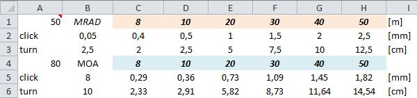

podľa mňa je u vežičky podstatné, v akých uhlových jednotkách je nastavené klikanie. Z názvu tactical/target je viacmenej jasné, na čo sú predurčené - ak chceš presne doklikať na stred kríža, tak si zvoľ Target, ak strielaš na veľké ciele, tak si zvoľ tactical.
Pre pochopenie Ti prikladám tabuľku, kde som Ti porovnal vežičky
- Tactical 0,05 MRad - jedno pretočenie 2,5 MRad
- Target s 1/8 MOA - jedno pretočenie 10 MOA
clik - o koľko mm sa posunie stred kríža na príslušnej vzdialenosti pri 1 kliku
turn - o koľko cm sa posunie stred kríža na príslušnej vzdialenosti pri jednom plnom otočení vežičky
- považuj to za teoretické výpočty, ktoré by mali platiť pri puškohľadoch náležitej kvality
to rollo: prečo nie je jeho puškohľad určený na klikanie?
