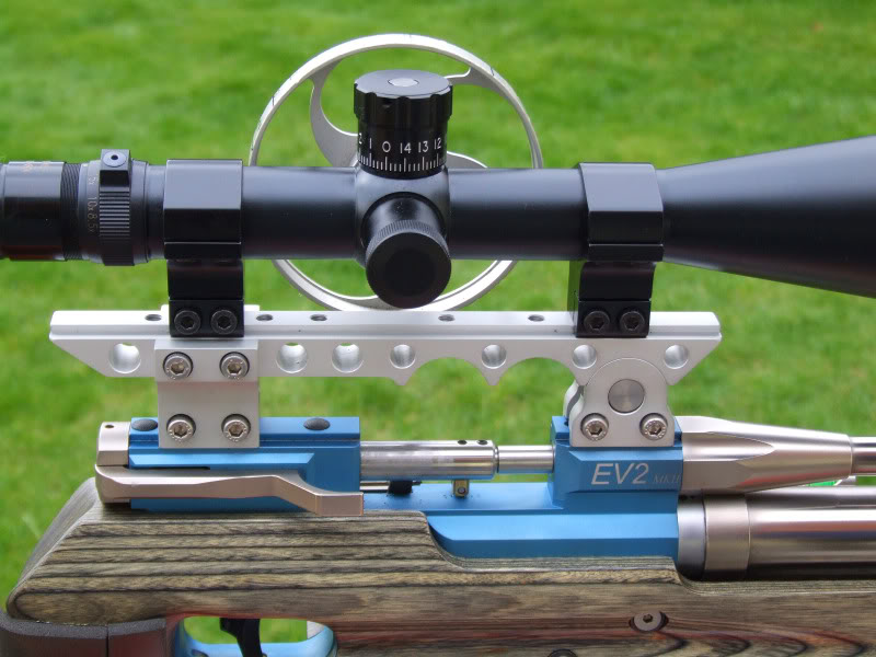

Tu by sa mohli rozoberať veci okolo zvyšovania montáží, kvality adaptérov, atď.
Mňa by zaujímalo hlavne zvýšenie montáže, či sa dá nejak vypočítať kolko treba dať vyššie
PoslaťNapísal: 12 Nov 2011, 07:58
Jediný dostupný spôsob o ktorom viem je že si to "nasimuluješ" v chairgune.
Mám ale taký pocit že nejaké extra zvýšenie "Scope Height" nebude mať požadovaný efekt ak nemáš naklonenú lištu (a nebudeš klikať).
Príklad:
Naklonená lišta u STEYRu má 30MOA. Big nikko má rozsah 60MOA tak mi to vychádza že pri tom "Scope Height" čo máme na steyroch (rozumej: s lištou) by sme boli bez naklonenej lišty niekde na kraji rozsahu klikania.

k tym naklonenym listam...
http://www.scopesdirect.co.uk/proddetai ... d=NikkoAdj
http://killjoyindustries.com/adjustable ... yrail.html
http://www.gehmann.com/pages-en/detail. ... dline=Zoom

PoslaťNapísal: 12 Nov 2011, 11:11
Pokiaľ je mi známe tak sa tie nastavovacie montáže príliš neosvedčili.
PoslaťNapísal: 12 Nov 2011, 11:15
Tú poslednú vymyslel a vyrába Barry Taylor - brat viacnásobného majstra sveta FT Iana Taylora. Údajne ju už v Angl. používa dosť vela strelcov.
PoslaťNapísal: 12 Nov 2011, 22:31
