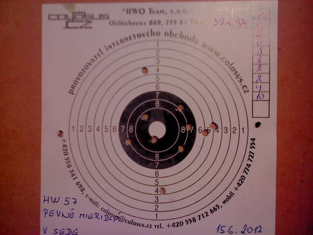

V recenzii http://www.ft-hft.sk/index.php/recenzie ... nzia-hw-57 sa nespomína, ako som maturoval s nastavením mieridiel - v mojej obľúbenej 10 m stojke to v továrenskom nastavení nieslo tesne nad okraj terča. Keď som cieľnik stočil kolieskom nadol, až pokiaľ ma pustilo, stále to bolo asi 3 centimetre nad zámerným bodom - dosť ma to sklamalo a aj preto som rýchlo namontoval puškohľad...
Dnes som mal v úmysle vyskúšať náhradný plán, ako si poradiť s mieridlami (jednoduchou výmenou s HW 77), ale ešte predtým prišiel na rad posledný pokus - rozhodol som sa byť drsniak, a tak som jedným palcom zatlačil cieľnik a koliesko sa zrazu dalo zatočiť ešte nižšie. Po skúšobnej streľbe zrazu diabolky padali cca 4 cm pod zámerný bod! Cieľnik bol síce ohnutý ako luk, ale mierilo sa bez problémov a hlavne to fungovalo! Ešte dvakrát som od oka upravil cieľnik a tu je dnešný výsledok (mierené na stred):

Toto som nastrieľal ja s HW 57 od kirka.Najlepšie mi prišli prešovské aj ked som skúšal aj rôzne JSB-ka,trochu ma to prekvapilo.Aspoň ušetrím na lacnejšom strelive :thumbup: :lol: .Strieľal som v sede vpredu deka a opreté o plece.

Podla toho ako to mas rozhadzane po terci mi to na strelivo nepripada. Trochu potrenuj uchop a pracu so spustou a uvidis rozdiel. Viem, ze je to tazsie iba cez mieridla. Ale aj na to sa da zvyknut.

Môžem len potvrdiť, že najlepšie mi to strieľalo s prešovskými diabolo... Nespomínam si, či som sproboval aj klasické Exacty, ale s inými druhmi od JSB boli výsledky na pohľad slabšie - 2 či 3 pokusy po tri-štyri terče. Nuž, asi to bude vyberavá slečna, tá 57-ička :D
Väčší rozptyl osobne pripisujem aj nižšej hmotnosti zbrane - menej "ustojí" kopance.
