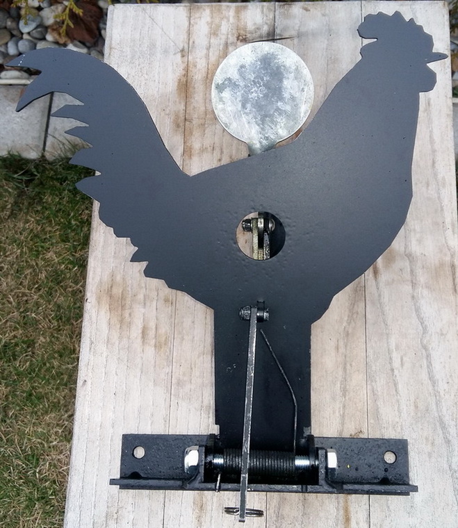

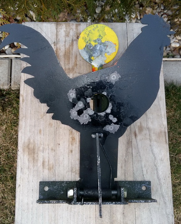

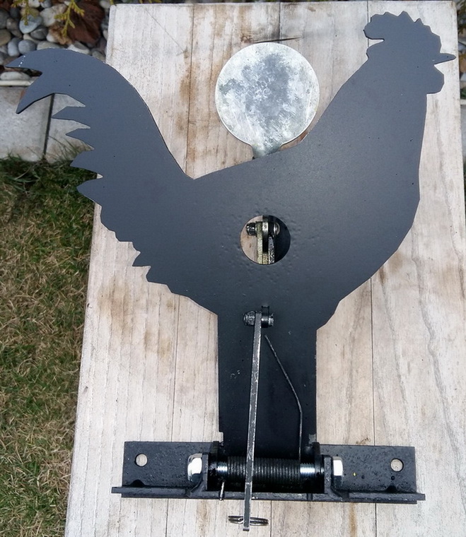

Klub Javorinka nenechava nic na nahodu. Okrem ineho Javorinka zastresila aj komplexnu repasaciu sklopiek. Pouzivame sklopky na mimoriadne vysokej technickej urovni, vdaka comu su velmi spolahlive. Bez udrzby to vsak ani v tomto pripade nepojde. Bez nadsadzky mozno povedat, ze vo vrstvach farby tejto sady sklopiek bola zapisana historia SAFTY. Ved kto si pamata kompletny zeleny nastrek, dvojfarebne kohuty a bazanty ( cierne tela, cervene hlavy a chvosty ) ci v novsich vrstvach kamuflaz ? Pocas minulých rokov sme skusali vselico.
Sklopky boli kompletne rozobrate. Vsetky vrstvy farieb boli chemicky a mechanicky odstranene ( casovo najnarocnejsie ukony ). Novy nastrek dostali aj zakladne. Pri kompletovani boli pouzite nove sroby, matice a podlozky. Na lizatka slo vsetko v prevedeni nerez. Pre rychlejsie rozoberanie/nastavovanie lizatiek v buducnosti boli pouzite sroby s imbus hlavou. Vsetky sroby boli starostlivo utiahnute na ten spravny moment, ani vela, ani malo. Lizatka maju iba taku volu aby sklopka spadla vtedy kedy ma. Pruziny a pohyblive casti boli osetrene/premazane kvalitnym syntetickym olejom s nizkou viskozitou a vysokym rozsahom teplot. Boli zohladnene aj poziadavky stavitelov/rozoberacov trati. Na tiahla boli podoplnane klucove kruzky pre lepsie pripajanie/odpajanie karabiniek.
Bolo pouzite :
0,6 L odstranovaca starych naterov
3 L acetonu
2 L farby na novy nastrek
0,2 L syntetického oleja
583 ks srobov, matic a podloziek
28 ks kruzkov na tiahla
+ zopar stetcov, rukavic a handier
Este nastriekame lizatka, a sklopky budu pripravene na dalsie sutaze.
potom.jpg [ 202.8 KiB | Zobrazené 13426 krát ]
pred.jpg [ 212.65 KiB | Zobrazené 13426 krát ]
