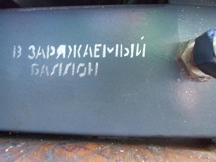

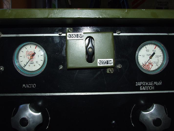

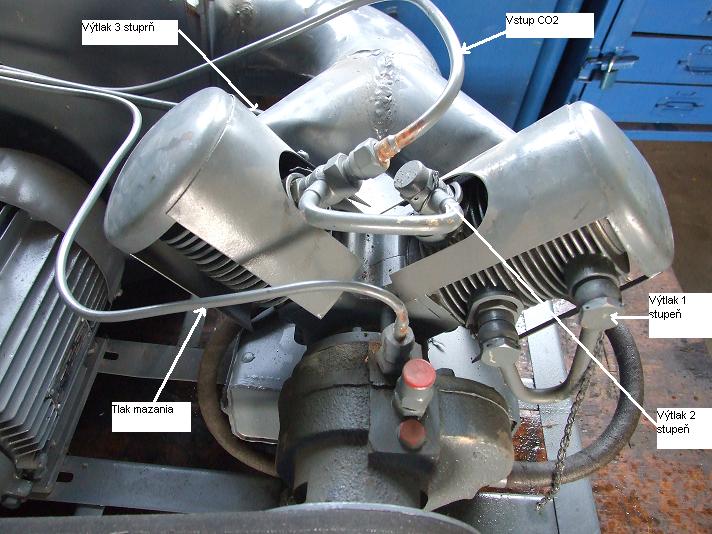

Nejaké informácie ohľadom ruského kompresora PO-43 Rok výroby 1990 . Kompresor je ten istý ako tankový AK 150, ibaže je kompletne pripravený na plnenie. Je tam elektromotor, ktorý sa prepína na 220, alebo 380V, má olejové tlakové mazanie, chladenie je nútené vzduchom. To je čo mi je ako tak jasné. Potreboval by som ešte poradiť pred prvým spustením (kompresor ešte nebol nikdy spustený) čo znamená nápis vchod CO2? je to nasávanie vzduchu? A ako ho prepnúť na 380V. Teraz su prepinače zablokované na 220V.
Neviem asi bude treba prehodiť aj nejaké káble na motore? Okrem toho treba prehodiť aj zástrčku, teraz je tam nejaká asi vojenská. Vďaka za všetky informácie.

Nie je tu žiadny macher na vzduch? Už som ho spustil, no neviem ako ma nasávať. Jeden vstup do kompresora je zaslepený, keď ho otvorím tak aj fuka, ale zrejme by to malo nasávať cez ten označený vstup CO2. Poradte niekto, lebo ho vážne predám.
Ďakujem.

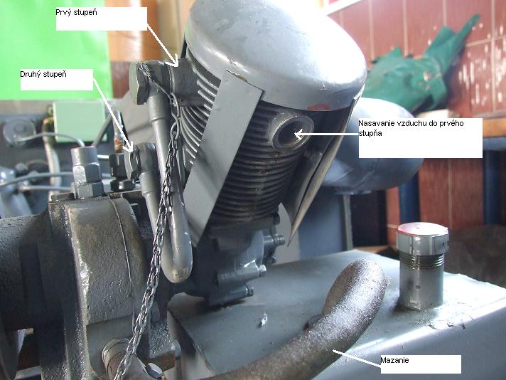

Tak sa trápim s tým sam. Keď spustím nasávanie z predu, tak tlači, ale slabšie. Keď otvorím prívod rovno na kompresore, je vytlačny tlak ovela vedši,. Skušam to zatiaľ iba na otvorených ventiloch, pretože fľašku mám uplne plnu a nepripada mi rozumne ju teraz vypustiť. Davam ešte niekoľko foto, hadam niekto na niečo ...

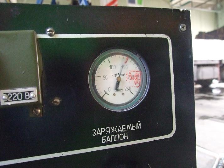

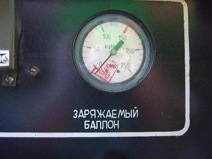

Podla prepočtu Kg/1Cm2 to máš. 1kg/cm2= 0.9810bar.to máš 147bar vid červené pole max 250 kgf/cm2 čo je max tlak 245 bar.môžeš s tým fúkať akurát PCP-čko alebo 200 bar flašu.ale na maximum by som to nedusil. :langue: Podla toho prívodu to funguje ako násobič max 6 bar CO2 ked ho niekde potrebuješ dostať na 150 bar

Takže test kompresora úspešne prebehol a čo mi nebolo jasne, viacmenej pochopene. Takže tento prístroj slúžil na prečerpávanie CO2 plynu z výrobnika do tlakových fliaš. Preto je tam vstup CO2.

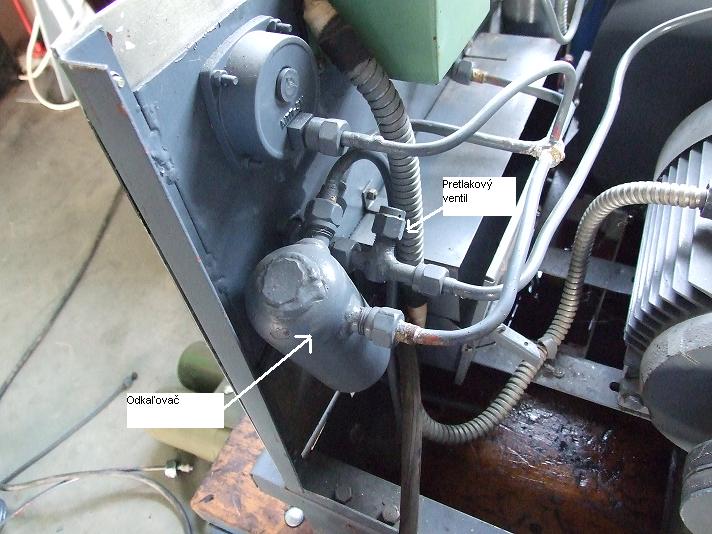

Môže sa miesto CO použiť aj iný plyn, napríklad aj stlačený vzduch zo 7 bar kompresora. Tento vstup sa napája až za druhým stupňom kompresora, takže 1 a 2 stupeň nepracuje. Ja som prívod CO2 zatvoril a otvoril sam nasávanie 1 stupňa, bude tam treba dať vzduchový filter. Pretlakový ventil je nastavený na 150 bar. Ideálne riešenie je ako poradil kamoš ventil úplne vymontovať a zaobstarať si plniacu hadicu s poistným ventilom na nejakých 220 bar. Odkaľovač je napojený na ventil, takže sa odkaľuje ľahko a pri odstavenom CO2, by sa to ešte dalo prepojiť na 2 odkaľovače. Kedže mám tieto kompresory 2x jeden bude na predaj.
