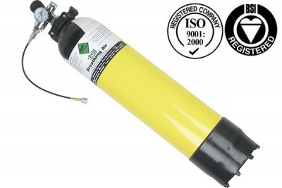

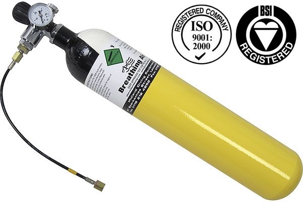

Ako sucast prislusenstva potrebuje vlastnik PCP vzduchovky bud pumpu, alebo flasu na plnenie kartuse svojej vzduchovky. Sam pouzivam tlakovu flasu (vyrobca Midland) o velkosti 7 litrov. Na trhu su aj 3 litrove, pripadne aj ine litraze od inych vyrobcov. Majitelovi PCP to znacne ulahcuje riesenie plnenia vzduchom, nakolko praca s pumpou nie je velmi komfortna a naplnit kartusu na 200 alebo na 300 bar je pekna pracicka.
S oblubou sa vyuzivaju aj flase, takzvane "dvojcata" pouzivane u nas v armade v tankoch, BVP, alebo OT, ktore sa daju zohnat v dobrej cene. Ale o tom Vam asi napisu ich majitelia. :)
Poznámka: flasa 7 litrova
flasa_7l.jpg [ 28.27 KiB | Zobrazené 26081 krát ]
Poznámka: flasa 3 litrova
flasa_3l.jpg [ 34.87 KiB | Zobrazené 26081 krát ]

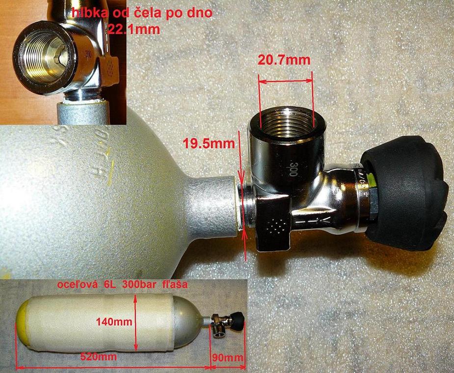

Pokiaľ by chcel niekto objednávať 6L 300bar fľašu s e-shopu a nemá predstavu o rozmeroch tak toto foto možno pomôže...
Poznámka: plná váži 10.5kg
1269469792_36_FT1901_faa.jpg [ 184.2 KiB | Zobrazené 26054 krát ]
