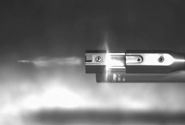

Video preco som tu zas otvoril tuto temu:
kompik.jpg [ 63.17 KiB | Zobrazené 15602 krát ]
http://www.youtube.com/watch?v=Kw_FrgnuF54" onclick="window.open(this.href);return false;

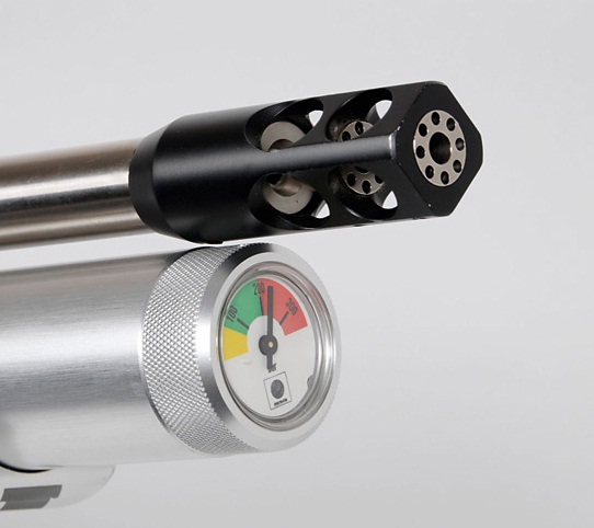

Ja som totiz po prvotnom nadseni z 'kompenzovania' vytriezvel, pretoze tie rozdiely sustrelu boli minimalne, ale zvukovy efekt brutalny. Po vzhliadnuti toho videa, ale zas zacinam "husto uvazovat". Otazkou ale stale ostava ci by ten vzduch tu diabolku dobehol a mal sancu ju ovplyvnit. Ak ano tak by boli kompikom vybavene vsetky 10m VzPu a to nie su. Ozdoba, ktoru maju VzPu na konci hlavne je drziak musky a zavazia a vo vnutri je to obycajna rurka. Naproti tomu su tu VzPi, ktore kompiky maju. Steyr v pripravovanom novom modeli FT ponuka kompik zlozeny na pohlad z dvoch pistolovych kompikov, ktore je mozne zohnat aj ako prislusenstvo - http://www.steyr-sportwaffen.at/index.p ... rkegel-neu" onclick="window.open(this.href);return false;:

Poskulujem po tom kompiku od Steyra, co je na tom novom modeli, no ktovie ako je to tam s funkcnostou.

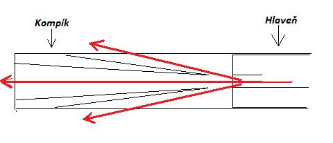

Kompík ako taký som začal riešiť až po tom čo sme s Black Powderom preroboli môjho full power Steyr huntinga v cal.22 na 15Joulovú verziu v cal.177. Osadil mi tam "výberovú" (rozumej vyberanú z niekolkátich kusov ;-) ) hlaveň zo Slávie tuším 620 alebo 630? Už si nepamätám. Kedže regulátor bol nastavený na 100 bar (keďže išlo o najsilnejšiu verziu) namiesto 82-85 barov pre štandartné 15J (16) verzie, konzistencia bola ihneď v prdeli (po nastavovaní bicej pružiny). Aby som bol konkrétnejší bolo to +- cca 10 až 15 m/s (tu alebo na niektorom fóre sú zavesené aj grafy). Napriek tomu som na 30m občas nastrelil cca 9mm sústrel. Po osadení kompenzátorom ktorý bol ovšem absolútne bez červíkov ale na stotinu milimetra presne nalisovaný kus na hlavni sa sústrel zúžil na 6-7mm :| Kompík bol urobený tak že keď suknička opúšťala hlaveň hlavička už bola v kompíku a tak vzduch vychádzajúci za diabolkou, ktorý je normálne oveľa rýchlejší a diabolku aj predbehne a tzv "vyfacká" nemá šancu nakolko obteká okolo kónickej časti a je odvádzaný do bokov. Používam JSB Heavy ktoré majú priemernú dĺžku 6,30mm a mi sme nastavili vzdialenosť kompíka od ústia hlavne na cca 5,0mm. Celková dĺžka kompíku bola cca 5cm, vstupná diera do tej kónickej časti bola tiež cca 5,0mm ale hneď o pár milimetrov vo vnútri sa postupne rozširovala až na konečných cca 5,5 až 6,0mm. Čo sa týka tvaru bol takmer identický ako ten od Rowana akurát tie "odfukové" diery po bokoch boli kratšie (cca 3-3,5cm) ale širšie (cca 1,8-2,0cm).
Takže záverom: IMHO funkčná vecička ktorá evidentne pomohla.

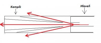

Pokial je kompík typu Rovan skonštruovaný ako som napísal, vzduch tlačený pred diabolkou nenaráža na žiadnu prekážku ktorá by ho vrátila späť, ale vniká do otvoru v tom kónickom kuse a zvyšok ho obteká práve kôli čistému kónickému tvaru a keď diabolka opúšťa hlaveň tiež tlačí vzduch do otvoru pred ňou a zvyšok je odvádzaný do bokou.
Ako je vidieť na kresbe vzduch nemá kde naraziť na prekážku ktorá by ho vrátila, naopak pekne je odvádzaný preč (a to platí aj po opustení diabolky z hlavne.

ok3kxf: vzduch pred diabolkou by som asi neriesil - ved ked diabolka opusta hlaven, tak uz ma pred sebou len atmosfericky tlak a za sebou 85barov, takze aj to ovplyvnenie bude 85x slabsie. Ak pojdeme do takychto extremov, tak to uz mozme aj strazit aby do medzery medzi hlavnou a hranou orezu nefukal vietor :-) Lepsim prinosom sa mi zda pouzitie viacerych konusov za sebou ako su v HW tlmici (tusim ze 4ks), resp. v kompiku na pripravovanom LG110FT (2ks).
Mierny kuzel v podani Rowana bude skor imidzofkou - vid. video co som daval v prvom prispevku ako sa sprava vzduch na celkom kolmej hrane, je presne to co sa od kompika ocakava.
