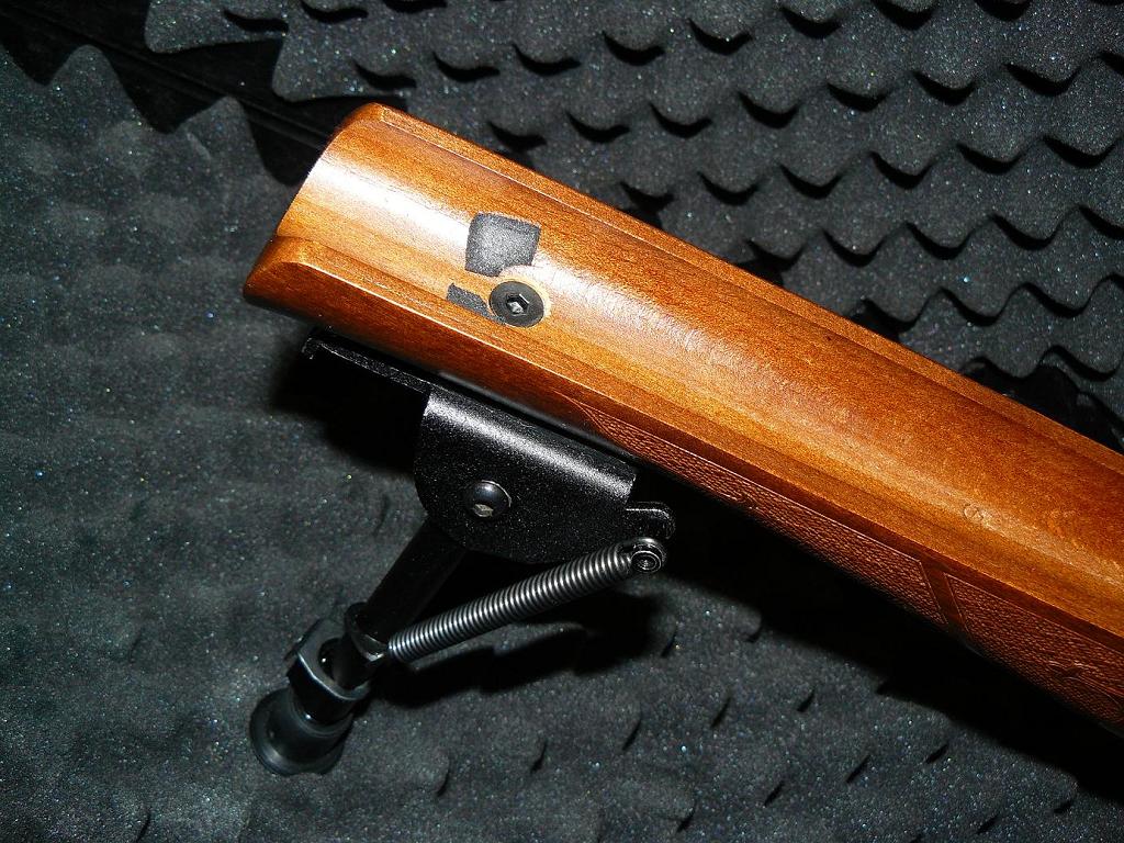

Ja som to riešil nákupom kvalitnej čiernenej imbus skrutky M6 so zápustnou hlavičku a zopár mosadzných matíc...

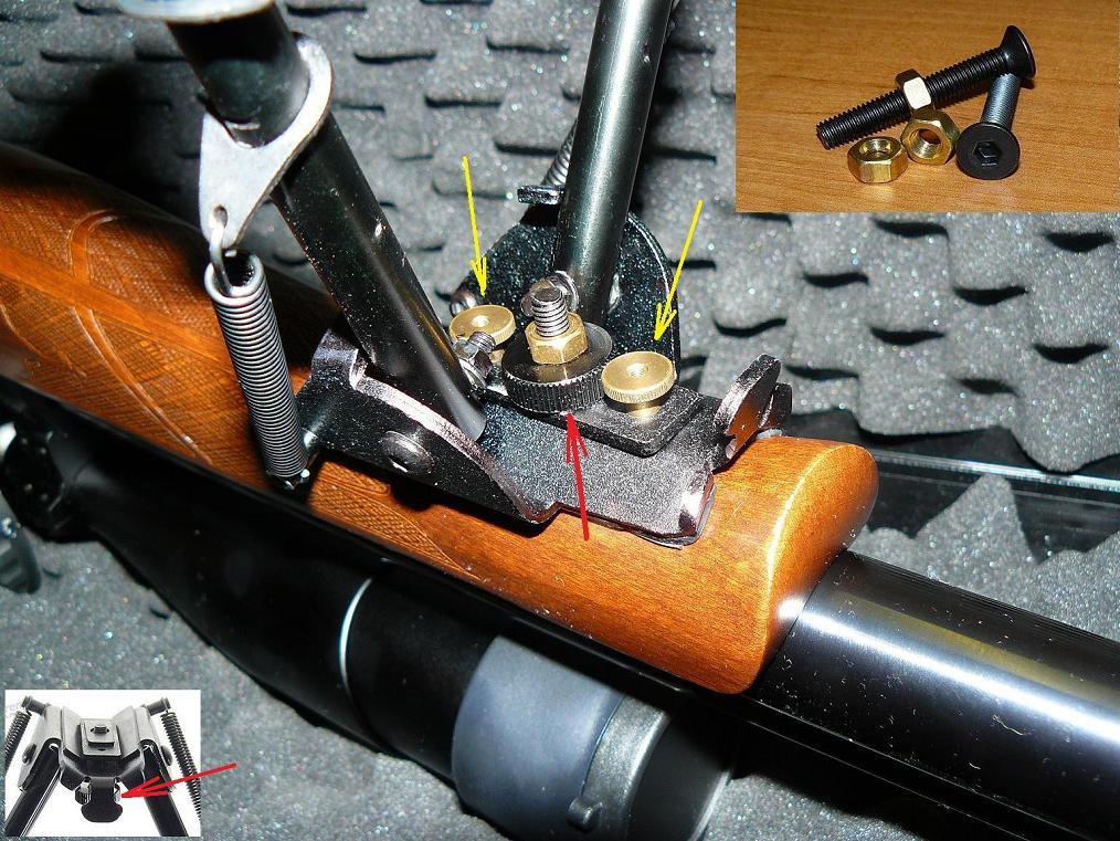

Ďalej som do pažby vyvŕtal otvor s priemerom 5 mm a naskrutkoval imbus.
Potom už stačilo nasadiť bipod. Žlto označené sú matice (skrutky) na stranové doladenie (bočnej) polohy (nemusí byť), červenou je označená podložka vyrobená z pôvodnej skrutky, ktorá je tam viac z estetických ako praktických dôvodov.

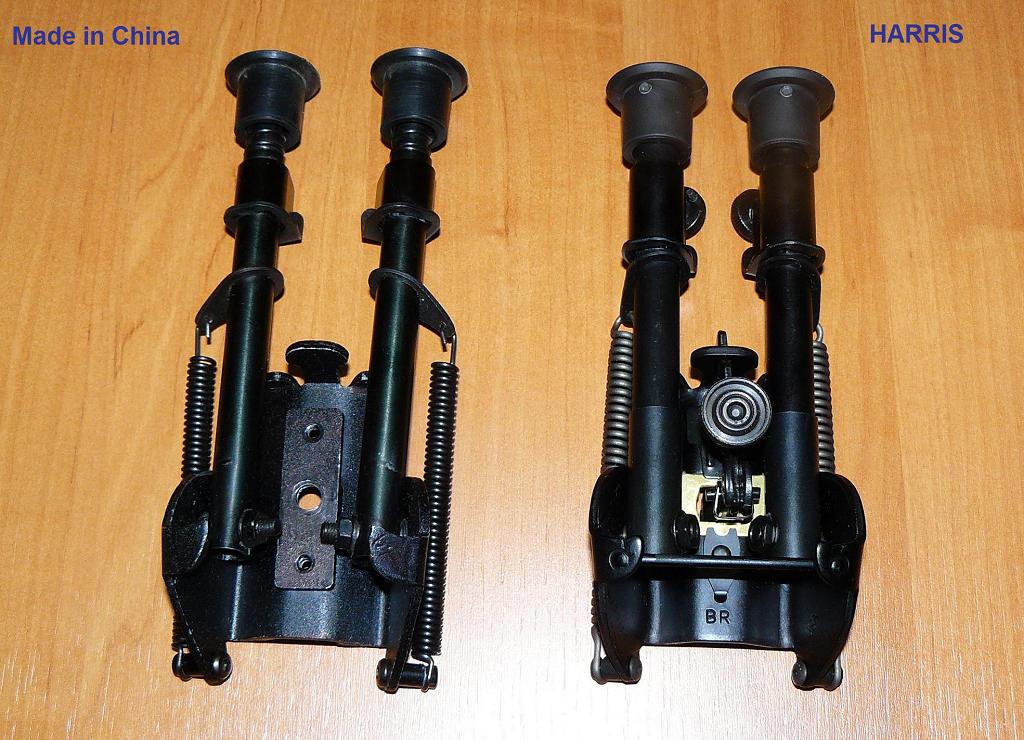

Aby som to zhrnul, tak funkciu to plnilo celkom slušne a na prvý pohľad (naozaj len prvý :lol: ) nieje veľký rozdiel od iných drahších kópii, ale kvalita spracovania a použitých materiálov je samozrejme na oveľa, oveľa nižšej úrovni, takže potencionálny majiteľ sa musí rozhodnúť či chce kvalitu a funkčnosť, alebo mu ide hlavne o to ušetriť nejaké euro...
U mňa ale číny dlho nevydržali a po čase som "dospel" a chcel kvalitu... 8-)
Preto som sa rozhodol pre originál Harris (1A2 BR) a bol som naozaj prekvapený aký môže byť rozdiel v kvalite spracovania, použitých materiálov a celkovo funkčnosťou oproti lacným napodobeninám...
http://sniper.sk/index.php?main_page=pr ... 9a69fda411
http://www.airgunbuyer.com/Showproducts ... Cat=Bipods

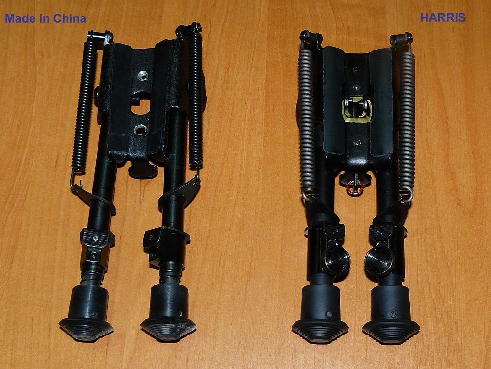

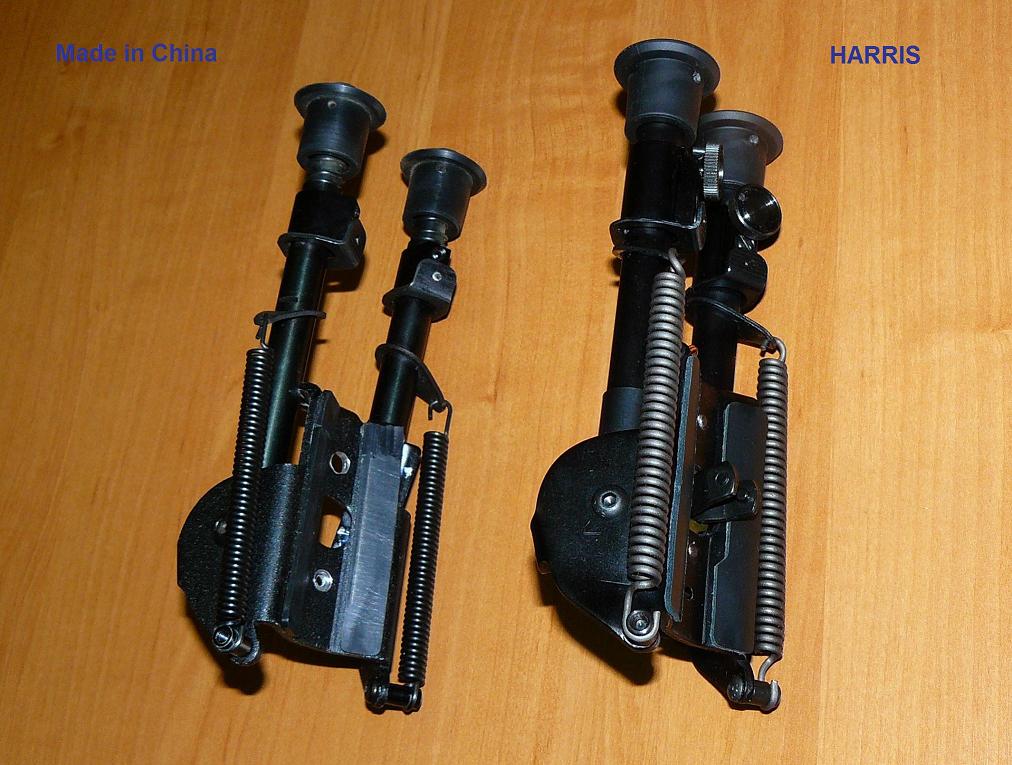

Veľký a pre mňa zásadný rozdiel je vo veľkej stabilite Harrisiek oproti čínskym náhradám. Na PCP-ku alebo CO-čku sa dajú celkom v pohode použiť, ale po kopanci silnej pružinovky alebo dokonca guľovnice by sa zložili ako domček z karát, čo u Harrisiek nehrozí...
Ďalšou výhodou je, že nožičky sa dajú plynule (nazávisle) vysúvať, čo každý ocení až keď strieľa na nerovnom podklade alebo šikmej ploche čo čínske napodobeniny neposkytujú, ich vysúvanie je len s odskokmi po 15mm. Ešte výhodnejšie na streľbu v teréne sú Harris s kĺbom, ale pri tomto modeli si musí zákazník priplatiť ešte ďalších zopár eur naviac ako pri klasike.
Ďalším nemenej podstatným plusom Harrisiek je jednoduché odnímanie a montáž na pušku, čo u niektorých napodobenín je dosť obtiažne...
Pre číny hrajú iba dve veci a to hmotnosť a cena...
Pre porovnanie zopár obrázkov, ale najväčší rozdiel človek pozná až keď ich chytí do ruky ;) :

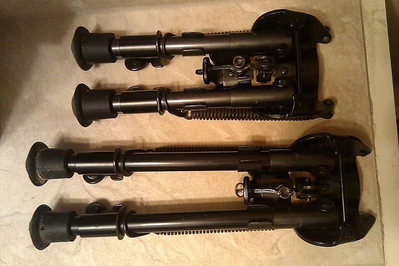

Nasiel som peknu fotku dvoch velkosti HARRIS 6-9" a 9-13" ...ak by sa niekto nemohol rozhodnut ktoru kupit a ako to bude na zbrani vypadat.
