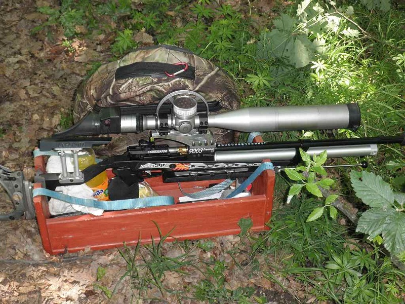

Len pre neznalych.
Prenoska = prepravna drevena skrinka (debnicka), pre pusku a prislusenstvo.
Vacsinou sa tam okrem pusky zmesti aj nejake to prislusenstvo, strelivo, napoje a keksiky... :)
... este raz: prenoska nie je termoska. :mrgreen:
debnicka_puska.jpg [ 237.17 KiB | Zobrazené 13713 krát ]
debnicka_puska2.jpg [ 255.08 KiB | Zobrazené 13713 krát ]
debnicka_puska3.jpg [ 271.98 KiB | Zobrazené 13713 krát ]
