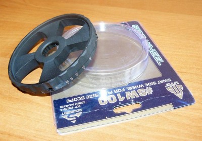

Sidewheel - "veľké koleso" je vlastne zväčšený priemer kvôli presnejšiemu nastavovaniu paralaxy s podrobnejšou stupnicou ako na bočnom komínku puškohľadu.
http://www.rowanengineering.com/products4.htm
http://www.picturetrail.com/sfx/album/view/1243489
Ja vlastním optiku Nikko Stirling Platinum Nighteater 6-24x44 s priemerom tubusu 1" (25.4mm) na ktorú sa priamo Sidewheel koleso od Nikka nevyrába, tak som sa rozhodol že si vyrobím (za rozumnú cenu) kolečko úpravou tohto univerzálneho http://www.pyramydair.com/s/a/Leapers_A ... 100_mm/625

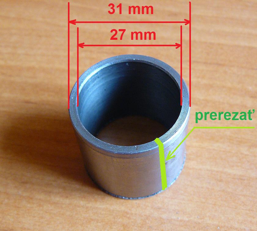

Zistil som že malé bočné kolečko paralaxy na optike má priemer 26mm a vnútorný priemer na Side Wheel po odstránení gumovej vložky je asi 31mm, takže som si na sústruhu vyrobil jednoducho medzikus (krúžok vysoký 10mm) z oceľovej trubky ktorú som ešte pozdĺžne prerezal aby pri uťahovaní imbus červíkov na kolese sa mohol priemer plynule zmenšovať a tak sa pevne ovinúť o komínok paralaxy.

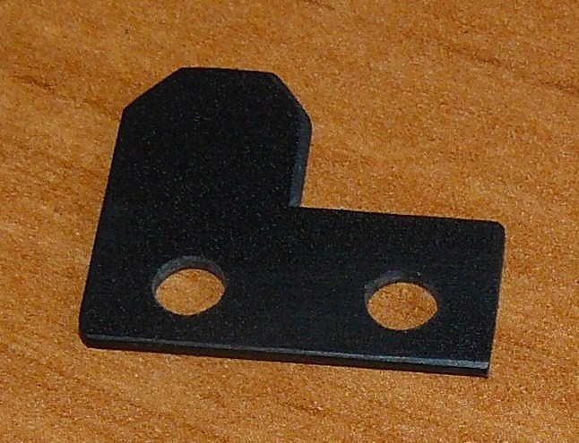

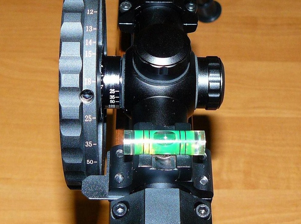

Daľšiu vec ktorú bolo treba vyrobiť bol tzv. jazýček na presné odčítavanie hodnôt zo Side Wheel, vyrezal som ho z čierneho plastu (obalu na CD), vyvŕtal dva otvory a priskrutkoval na už osadenú montáž vodováhy.

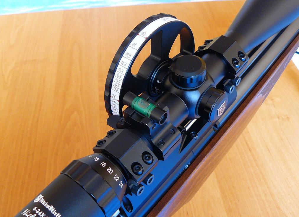

To najhoršie ma ale ešte len čakalo, bolo potrebné vyrovnať pušku horizontálne čo najpresnejšie do roviny, presne vyrovnať vertikálne puškohľad na kolovnicu a následne ešte aj libelu, keďže som to chcel mať čo najpresnejšie tak som si to zopárkrát zopakoval (povoliť, utiahnuť, povoliť...), bolo to o nervy ale stálo to zato...

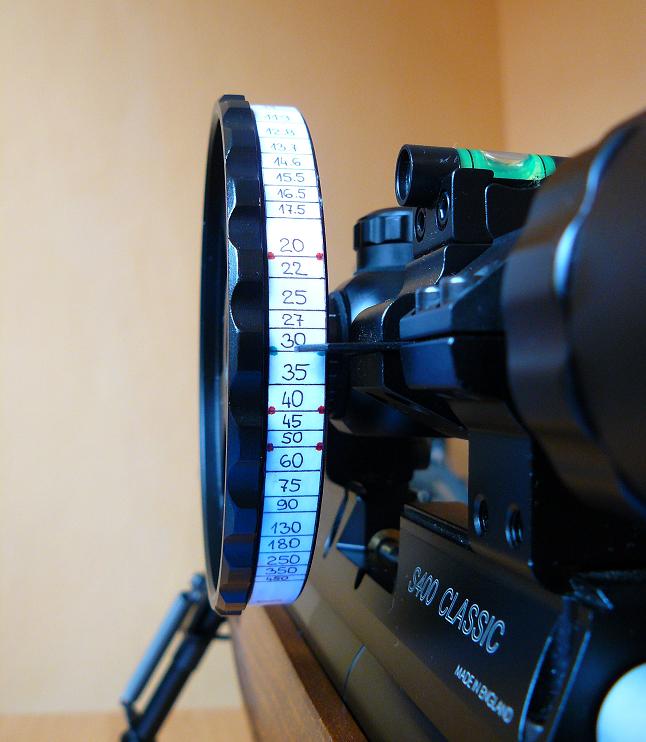

Nakoniec ma milo prekvapila stupnica na veľkom kolečku lebo skoro presne súhlasila so stupnicou (v Yardoch) na puškohľade, ale aj napriek tomu som si urobil svoju ešte jemnejšou stupnicou v metroch...

Ešte nejaké detaily pre Petrexa (uchytenie "jazýčka"):
