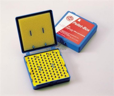

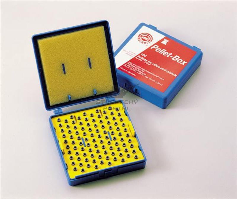

http://www.merkuria.net/index.php?main_ ... 0f0e441f8d

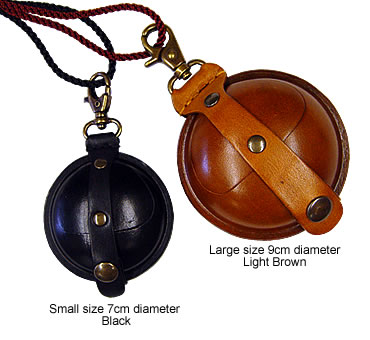

http://euroshooting.eu/index.php?Diabolo_box&detail=894
http://www.airgunbuyer.com/Showproducts ... ccessories

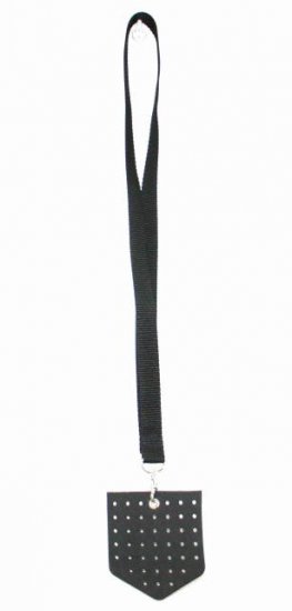

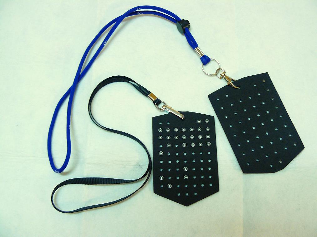

Ja som tento problém riešil výrobu tzv."držiaka" (prívesku) na diabolky z podložky na myš a šnúrky na mobil.
Zopár týchto držiakov mi už prešlo rukami, tak tu je krátky návod:
- najlepšie sa mi osvedčila podložka pod myš o hrúbke 3mm (cena cca 0.70€). Postup výroby je veľmi jednoduchý, strhnem textilný povrch z podložky a nalepím na ňu po celom povrchu tenkú papierovú pásku (akú používajú maliari - šírka 5cm) a na tento povrch si narysujem tvar podložky s presnými pozíciami otvorov. Pre pohodlné vyberanie diaboliek je najideálnejšia asi 10 až 13mm rozteč otvorov (podľa veľkosti prstov ). Jednotlivé otvori nevysekávam kladivom ale len vykrajujem krúživým pohybom ručným výsečníkom (cena/ks cca 1€ - sada cca 12€) otvori sú potom krajšie, pekne pravidelné. Najideálnejší priemer je asi 3.2 (používam ja) až 3.5mm, so 4mm otvorov mi diabolky občas vypadávali...
