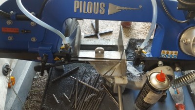

Je to hotove. Dohadujem logistiku. Ak by niekto bol ochotny skocit pre to na hranice, dajte rychlo vediet.

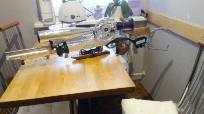

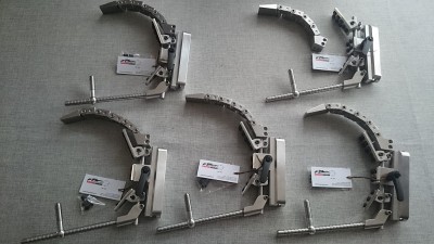

Loďka je v prístave. (Pre tých čo nesledujú reklamy, haky dnes dorazili). Podľa dohody ich začnem odovzdávať majiteľom.
Hák som namontoval, je perfektný. To mám jeden bod navyše. :mrgreen:

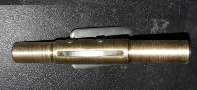

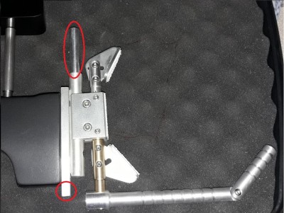

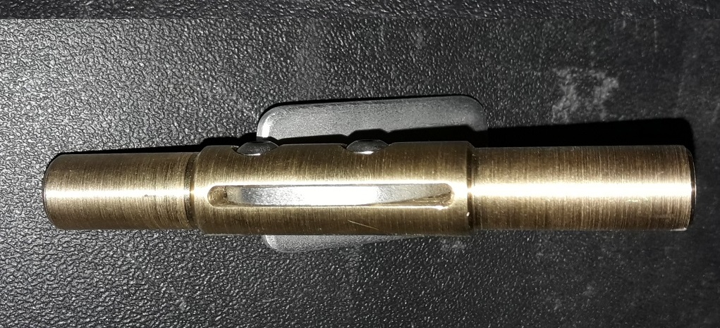

mierne som zmodifikoval Ľuborov hák, aby sa dal posúvať spolu s botkou
vyrobené z mosadze (tých pár gramov nebude vadiť)
ak sa to osvedčí, tak odrežem aj nadbytočné, červeným zvýraznené časti

S lutostou ale musim upozornit , ze ten hak nieje moj napad. Vsetko co sa vyrobi a pouziva sa casom zdokonaluje a pokracuje tak vyvoj. Ak sa ti to osvedci mozno to tak tiez upravim.
Urobil si tam drazku alebo si to cele narezal?

ja som nerobil nič :)
len náčrt a ešte ho upravili do použiteľnej formy

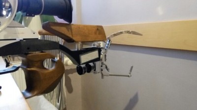

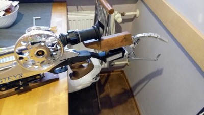

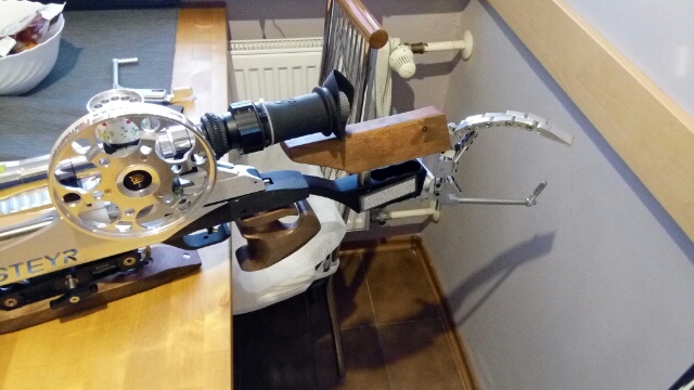

V Bohumine pri HFT som zistil, ze mi robi problem sirka palmrestu. Palmrest je sirsi ako puska. Palmrestom sa zo strany opriem o kolik a vsetko ostatne je volne. Tym padom mozem pusku nekontrolovane naklanat. Nakolko sa v kazdej poriadnej domacnosti nachadza pasova pila na kov, :mrgreen: palmrest som vcera zuzil podla sirky pusky. V Horarni uvidim, ci to bude lepsie.

Pekna uvaha a pekny pocin. :thumbup:
Ked uz pises o tej domacnosti, na fotke v pozadi nemas televizor. :mrgreen:
