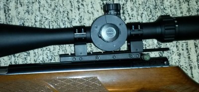

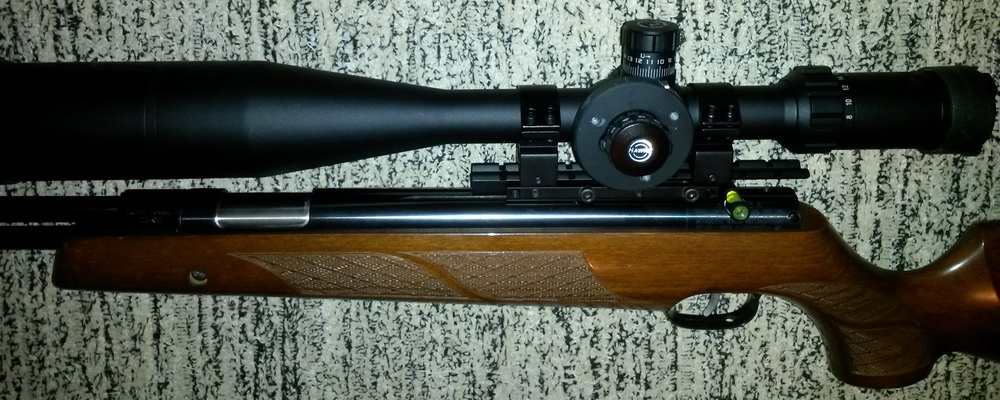

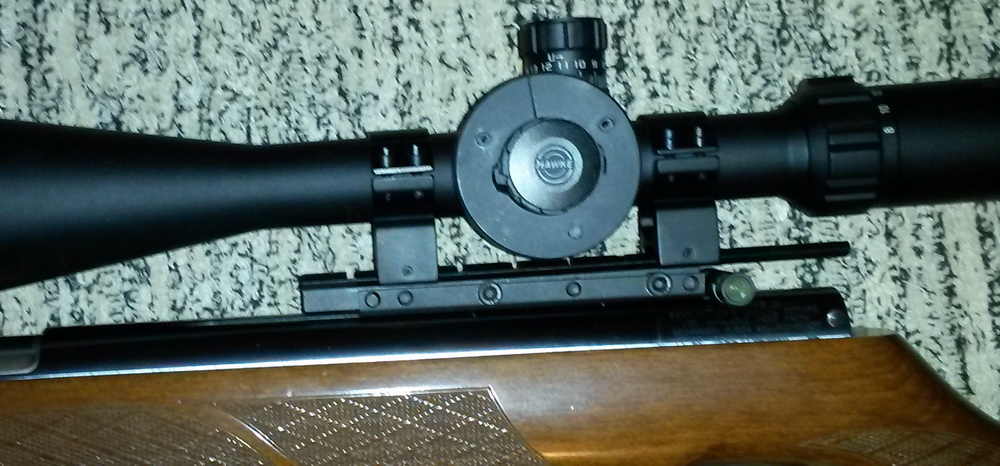

Odhodlal som sa k experimentu. Ocelovy kozap som odlozil bokom a na HW97 som si kupil nastavitelnu weaver listu a k nej vysoke montaze. Pre nedostatok casu to este nemam riadne vyskusane, iba som to stihol zlozit a narychlo nastrelit "nulu" na 20 m. Sklon listy som nastavil tak aby bola " nula" v prvej stvrtine klikatelneho rozsahu. Puskohlad je osadeny ozaj vysoko, bez nastavitelnej licnice je to "na hrane". Kedze nejde o PCP, najviac budem sledovat ci sa to nehybe. Sorry za kvalitu fotky, zrkadlovku sa mi nechcelo vytahovat, fotil som to iba mobilom.

Listu mas opacne, ma precnievat dopredu. :)
Ale mozno Ti to nevyhovovalo kvôli nabijaniu.
PoslaťNapísal: 13 Feb 2016, 20:48
Tiez som na to pozeral, ten pant vsak aby som ju nahol tam kam treba musi ist dopredu.

Ja som mal na HW97 dve sezony hawke nastavitelnu montaz ako Vlado a na nej vysoke weawer montaze. Cena 20+20 eur v kamennej predajni v Ruzomberku.
Drzalo to uplne dokonale
Bez naklonenia nedoklikas na stred.
