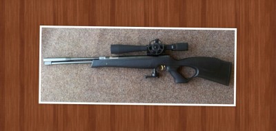

Mám BSA Deerhunter 8-32x44 SWF nahodený na HW97K Black Line osadený na jednodielnej montáži so stopkou. Vystrelených cca 300 rán. Zatiaľ všetko v pohode a dúfam, že ešte aj tak ostane. Kupovaný na Ebayi za cca 75 Euro poštovné free z HK. Prišiel za 7 dní. Paralaxa od 7m vcelku ostrý obraz aj na 32x zväčšení. Ale nastrelené mám 7 a 8 metrov na zväčšení 12x. Dalej už na 32x a obraz obstojný. Paralax ide tak akurát. BSA na tento scope nerobí sidewheel, čo je dosť veľká škoda. Tak som musel improvizovať. Po dosť dlhom surfovaní po nete som dospel k záveru, že vyskúšam tkz. skoro univerzálny sidewheel 80mm diameter na Leapers Accushot UTG. Kúpil som ho po dlhom pátraní ako inak na Ebayi za 13 dolárov + 1,7 dolára poštovné z USA. Prišiel za 12 dní. Musel som ho málinko upraviť. Vybrať tesniacu gumu zo stredu a obrúsiť falc asi tak cca 3mm. Následne som paralaxu dvakrát obtočil gumenou páskou a nasadil sidewheel. Držal a bol tam natesno a dva červíky to ešte pekne upevnili. Koleso nieje velké ale lepšie ako nič. Ešte ma čaká meranie a ocajchovanie. Budem podávať info s postupom času ako sa chová a ako to ide. Ak by mal niekto otázky tak smelo :)

No už to vyzerá ako puška. :) Už ostáva len to ociachovať. Držím palce nech to stihneš do súťaže.
