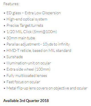

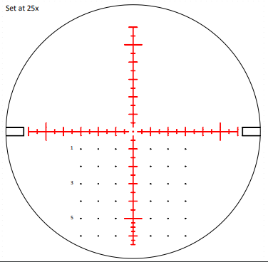

Chcem upriamiť pozornosť na puškohľad, ktorý by bol možno vhodný na FT. Mám dojem že ho vyrobili prvoplánovo na FT. Bolo by zaujímavé porovnanie s Big Nikkom.
https://www.versandhaus-schneider.de/pr ... s_id/39507
Zaujala ma celkom dobrá cena, a páči sa mi aj kríž. Takisto aj ED glas.
PoslaťNapísal: 03 Nov 2018, 09:11
Príspevky: 873

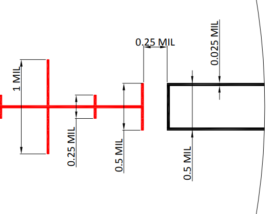

Ten kriz je kratky
Len 3 a pol mildotu od stredu
PoslaťNapísal: 03 Nov 2018, 10:52
Príspevky: 781
Trochu mi to nedáva logiku, keď je to puškohľad určený na FT a long range, že dali len 3 a pol mildotu, ale tým čo neprenášajú, ale klikajú by to vadiť nemalo.

Hornet ED 10-50x60
Snímka.PNG [ 56.54 KiB | Zobrazené 19988 krát ]

PoslaťNapísal: 03 Nov 2018, 15:27
Príspevky: 781
Takže ten kríž ma od stredu 6 a pol mildotov, paralaxa je od 9,1m.

PoslaťNapísal: 03 Nov 2018, 16:30
Ja som napocital 6,5 celych mildotov. Je pravda, ze v týchto veciach mam medzery, teda sa mozem aj mylit.

PoslaťNapísal: 04 Nov 2018, 00:26
Príspevky: 873
Sudil som podla foto na schneider
Z fotiek, co vlozil Pedro je to zrejme 6,5 dotu

PoslaťNapísal: 04 Nov 2018, 08:49
1 MIL na 100m je rovný 10 cm, z toho 1/20 je 5 mm, oni udávajú 4,9 mm.
1 MOA na 100 m je rovné 29,1 mm. 1 klik na 1/8 MOA komíniku (čo podľa mňa tento puškohľad má) je na 100 m rovný 3,6 mm.
Zhrnuté - podľa mňa majú chybu v technickom popise.
