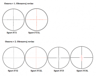

Zakladam vlakno k tejto FT optike.
Je to nami velmi casto diskutovana optika, tak nech ma vlastne vlakno.
V úzkej spolupráci s Nemeckými a Britskými Field Target strelcami , vyvinula firma Schmidt –Bender puškohľad 12,5-50x56 FT s maximálnou presnosťou. Model 12,5-50x56 Field Target je jedinečný puškohľad svojho druhu na svete. Vyniká maximálnou precíznosťou nemeckých konštruktérov a dokonalým spracovaním a kvalitou použitých materiálov. Je predurčená pre najnáročnejších používateľov na dosahovanie maximálnych výsledkov.
- Nastaviteľná paralaxa s veľkým bočným kolieskom poskytuje maximálne rýchlu možnosť nastavenia. Poskytuje vyrovnanie paralaxy od 7 do 70 metrov.
- Špeciálna povrchová úprava s titánom zabraňuje nežiaducemu prehrievaniu puškohľadu na slnku. Je možnosť dokúpiť titánovú slnečnú clonu.
- Dodáva sa s rôznymi osnovami ktoré môžu byť umiestnené v 1.alebo 2. obrazovej rovine.

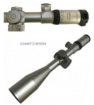

PoslaťNapísal: 08 Nov 2011, 15:18
Momentalne je v akcii za 1880eur + 12eur postovne:
http://www.myhuntingshop.com/optik/ziel ... ore=german
V Skycove som mal moznost sa parkrat do neho kuknut a vypocut si zopar stavnatych poznamok na jeho adresu. Tu je zopar mojich postrehov:
  • je strasne drahy a uzivatel ho ma potom tendeciu glorifikovat aj ked si to vobec nezasluzi
  • je vyrobeny z nejakej odveci zliatiny horcika (aspon podla majitela), takze vplyvom teploty sa udaj odcitany z paralaxy dost vyrazne meni - jeho majitel mal celkovo 6 stupnic (co som postrehol 3,7,14,21stupnov) a sucastou ritualu pri strelbe bolo aj zmeranie teploty na par miestach pomocou infra teplomeru :thumbdown:
  • bez problemov sa da na nom pretocit kominok elevacie ako na ktorejkolvek inej optike - videl som to 3x
  • kvalita obrazu pri normalnych a mierne zhorsenych svetelnych podmienkach (ranna hmla v Skycove) je porovnatelna s bignikko
  • aby sa takato porovnatelna kvalita dala dosiahnut je potrebne nan namontovat aspon dve priplatkove slnecne clony
  • v komplikovanejsich svetelnych podmienkach (protisvetlo + ciel v tieni) je obraz viditelne lepsi ako na mojom bignikku - zas ja nemam ani jednu slnecnu clonu...
  • kolecko paralaxy sa otaca uzasne lahko a kultivovane - zameriavanie vzdialenosti je o kategoriu lepsie ako na bignikku :thumbup:
  • podsvietenie ju super vec
  • no a co ma najviac zarazilo, tak dovod preco ma cely rozsah v jednej otacke kominku, alebo skor 3/4 (7-50) je ze klika po 1/4 MOA( :thumbdown: ) a z toho plynuca neprijemnost, ze treba mat kominok o priemere aspon 6cm aby sa nan dalo nieco zaznacit :thumbdown: a to este nehovorim ze takeho hrube nastavovanie elevacie robi na 50m presne 3.635mm/klik (oprava) :thumbdown:
Naposledy upravil igi79 dňa 08 Nov 2011, 16:33, celkovo upravené 1

PoslaťNapísal: 08 Nov 2011, 16:30
velmi hruby hruby vypocet ;-) ale mas pravdu na 50m je 1/4MOA rovnych 3.635mm - mea culpa - aj tak je to dost... ci?
PoslaťNapísal: 08 Nov 2011, 16:39
Mne sa klikanie po 1/4MOA zdá dosť.
Ale možno som len rozmaznaný z big nikka. :)
PoslaťNapísal: 08 Nov 2011, 16:47
zaver je ze nebrat - neoplati sa :-) ale to povedal aj ferin ked mal HW100 ;-)
PoslaťNapísal: 08 Nov 2011, 16:50
za tú cenu si radšej zaobstarám 2 Diamondy a za zbytok diabolky. Jeden na pušku a druhý v krabici do kasne :frime1: . Obrovský nepomer z pohľadu cena/výkon, nech je tá optika akákoľvek dobrá.
to igi79: ja som už toho nakecal, ale pssst, nikomu to nehovor, ok ?
PoslaťNapísal: 08 Nov 2011, 17:09
igi79 píše:
To ma dosť prekvapuje.
Nechápem prečo nepoužili takú vežičku ako je na S&B PMII kde je to vyriešené veľmi elegantne. Celý rozsah je v dvoch otáčkach a opticky vidno v ktorej otáčke vežička je. Ak je v spodnej tak "výstražník" je biely a ak vo vrchnej tak "výstražník" je žltý.
ObrázokObrázok
To či sa dá pretočiť vežička na PMII som za tú chvíľu čo som si ho mal možnosť obzrieť nevyskúšal. :happy1:
Ešte doplním že na obrázku vidno stupnicu na vežičke v MRAD (milliradians).
PoslaťNapísal: 08 Nov 2011, 21:46
Príspevky: 366
Bydlisko: Láb
to ma uz od vyroby "nacmarane" koleso?
PoslaťNapísal: 08 Nov 2011, 22:06
Tuším to za príplatok urobia.
Pre zaujímavosť cena doplnkov:
Slnečná clona - ?39.99 (používajú sa 2ks naraz)
Koleso paralaxy - ?112.99
Ryska pre koleso paralaxy s vodováhou (len pre model s podsvietenou osnovou) - ?199.99
Zdroj
Ako napísal ferin - Za tie peniaze radšej do zásoby ďalšieho diamonda a kopec diaboliek.
