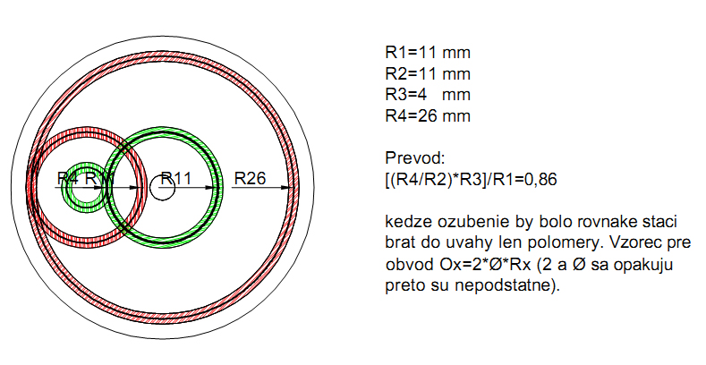

dobre. tak tu mame mensiu inspiraciu. je to dalsi z mojho kvanta navrhov :idea:
vsimol som si, ze pri FT strelci nevyuzivaju cely obvod kolieska paralaxy a tiez, ze je nutne pouzivat obrovske tocitka. tak tu sa musim smiat nad alkajom a fantocim ako parodovali moju hlboku myslienku v Cingove. :hehe:
riesenim by mohol byt aj planetovy prevodovy system vo vnutri tocitka.
tu je schema prevodu, ktory predlzi chod paralaxy alebo zredukuje inak zbytocne nutne velky priemer tocitka.
aby bolo jasne tak na obrazku je len samotny stred. velky cerveny prstenec R4 je ozubeny hreben, logicky z vnutornej strany. dalej sa jeho obvod prenasa na pouzite medzikoliesko s priemerom R2 sucasne aj na obvod R3. Toto koliesko s dvoma radmi ozubenia bolo nutne. No a nakoniec ako vidime aj vo vzorci pre vypocet prevodu sa sprevodovany obvod tocitka paralaxy este prenasa v malom prevode na koliesko nasadene priamo na pastorok tisic hranu bocnej paralaxy.
prevody.jpg [ 209.29 KiB | Zobrazené 26695 krát ]

Presne ste mi vyfúkli nápad s touto planétkou. Pracujem na planétkovej paralaxe takže ak sa to podarí a bude to plniť funkciu tak vám to potom ukážem :) Momentálne riečim obrážacie kolieska bo je tam modul 0,75 a to je dosť pracné :) Čo mi strašne vadí na bočnej parallaxe je to velké koleso :/
