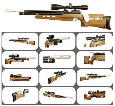

Na tuto flinticku este nemame zalozene vlakno, tak to napraviim. :)
Jedna sa o PCP vzduchovku anglickeho vyrobcu Air Arms. Je to vzduchovka urcena pre Field Target, podla toho je prisposobeny aj typ pazby. Modelovo vychadza z verzie AA S400, odkial je pouzita konstrukcia zbrane s trochu vyvysenou castou-kolajnicou na osadenie optiky. Hlaven ma taku istu ako model AA EV2 MK IV. Akurat koncovka hlavne je ina.
Zbran ma nastavitelnu licnicu, bodku pazby a ma v predpazbi aj listu na osadenie prislusenstva.
Spust je pri tejto zbrani samozrejme nastavitelna.
Sposob nabijania je zhodny ako pri modele S400.
Technicke udaje:
Vyrobca: Air Arms , Anglicko
Kaliber: 4,5 mm
Pazba: topolova, nastavitelna
Regulator tlaku: nie
Spust: sportova, nastavitelna
Nabijanie: puskovy zaver
Celkova dlzka: 925 mm
Dlzka hlavne: 474 mm
Hmotnost: 3,33 kg
Plniaci tlak: 200 bar
System nabijania : jednoranny
Cena: 21 000 CZK
Stranky vyrobcu: http://www.air-arms.co.uk/products_MPR_FT.html
Stranky distributora JSB: http://www.schulzdiabolo.cz/cz/zbrane/mpr-ft/
Udaje som cerpal z internetu a zo stranok vyrobcu a distributora.

Jééééé Ágica.
Vyzerá akčne :super:

Skoda, ze MPR FT nema regulator.
AirArms ho montuju iba do najvyssieho radu , do EV2.

Ta puška je konstruovaná hlavně pro ženský a juniory. Má strašně lehkou a krátkou pažbu, je to jako byste drželi papír. Pažba je navíc v oblasti pistolový rukojeťi náchylná na zlomení. Tu v ČR se to už přihodilo. Navíc tim, jak je lehoučká pažba je flinta dost těžká na předek. Spoušť má dobrou. U ústí hlavně je opět, jako na Evu osazena imitace kompíku... Já nevim, že si s tim soudruzi od AA trochu nevyhrajou, aby to aspoň plnilo svůj účel. Regulátor se tam jako do čtyřstovky přidat samozřejmě dá. Na obrázcích vypadá krásně, měl sem na ní zálusk, ale z vejš uvedenejch důvodů ssem rád, že sem do ní nešel. Na druhou stranu dítě, nebo útlá žena z ní může bejt nadšená.
Nuž vysvetlenie je jednoduché. To by už potom nebola lacnejšia verzia FT špeciálu.
IMHO
 Predmet príspevku: Re: Air Arms MPR FT
PoslaťNapísal: 04 Dec 2011, 19:36
Presne tak - kakali by si potom do vlastnych radov a ohrozili poziciu EV2, ktora je (bohuzial) jedina regulovana PCP od AA. Spust ma ale vynikajucu...
