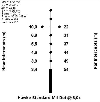

Trosku som sa pohral s chargunom. Ak nebude fukat, aj s 7,5 J sa da so ctou odstrielat HFT. Planujem aj v HW30-tke pouzivat JSB Exact Express. Takto by mohol vyzerat tahak....
